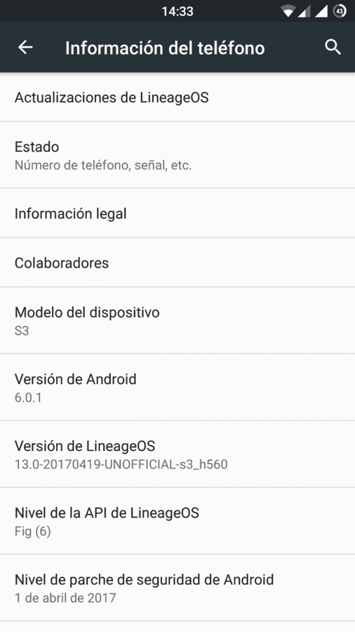

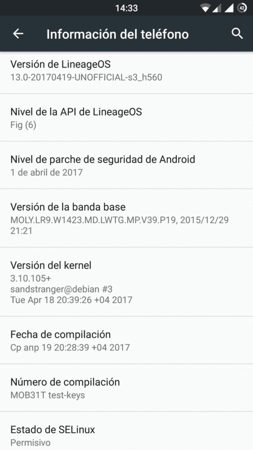

Yo la instalé anoche...... Solo tengo el fallo del bluetooth, lo demás es perfecto
[DOUBLEPOST=1492691338][/DOUBLEPOST]Mira
El flash va sincronizado con la foto?
En cualquier caso el problema del BT en Android 6 es genérico. Lo que funcionaba con 4.4 y 5.1 da muchos problemas en 6
si está sincronizado por lo menos en 4 o 5 fotos que he hecho sin luz al brasero de la mesa con el flash y sin problemas, veremos a ver si sacan algún parche o actualización para el bluetooth
