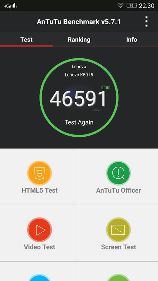

Primeras impresiones:
Primer inicio 6 m 40 s
Segundo inicio 1 m 6 s
Muy fluida
Mi proveedor es Vodafone y vivo en Barcelona, no me aparece la R en los datos.
No encuentro el menú de impresión.
El led funciona (de momento verificado con llamadas y SMS)
Sigo probando para ver rendimiento de batería etc
Gracias
Enviado desde mi Lenovo K50-t5 mediante Tapatalk
