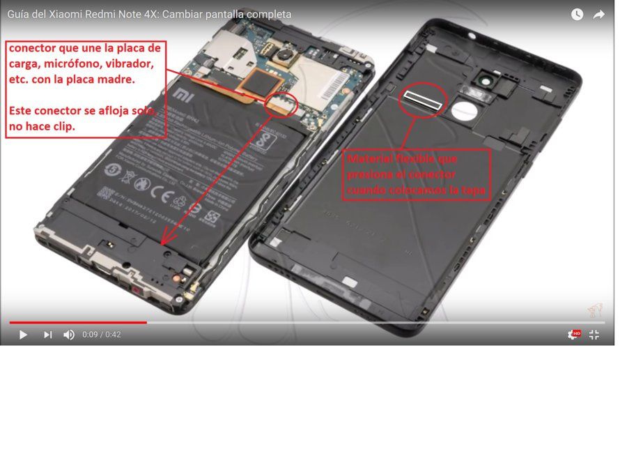

En la posición #29 de este hilo, indiqué como solucioné este tema a un familiar que tenia problemas con el micrófono. Al principio le oían mal en las llamadas, como con falta de cobertura, y finalmente nada. Sólo podía hacerse oir poniendo el movil en manos libres.
Tras cambiar la placa de carga, que lleva incorporado el micro USB, microfóno, vibrador, etc..., y no resolver nada. Se solucionó desconectando y colocando nuevamente el conector que une el flex de la placa de carga con la placa madre. La placa de carga original debe estar buena tambien, lo tengo guardada por si acaso.
Pues hoy he tenido que solucionar el mismo problema al mismo móvil. Me comenta este familiar, que poco a poco comenzó a oirse mal, y ayer se quedó nuevamente sin sonido en el micro. Al usar el teléfono, no le oía el interlocutor.
Le he abierto el menú de ingeniero pulsando repetidamente el la versión del kernel, en ajustes acerca de mi teléfono. He ido al test de micro, y efectivamente, hablando al micro, la aguja del nivel del micro no hace ni mú. Ni se inmuta.
He abierto el movil, retirando la tapa trasera, he quitado el conector del flex de carga y vuelto a colocar, y a funcionar perfectamente de nuevo.
Este conector no hace clik, como hacen otros cuando lo insertas, se queda como algo flojo.
He observado la tapa trasera por el interior, y veo que hay un rectangulo de goma elástico que presiona este conector y el conector de la batería cuando se coloca la tapa. Así que para aumentar la presión de esta goma sobre dicho conector le he colocado un par de capas de cinta con pegamento a doble cara. A ver si ahora no se afloja el conector. Si persiste el problema, le pondré mas cinta.
Se me olvidó hacer una foto con lo que he realizado, pero en la siguiente foto indico cual es el conector problemático, y la parte de la tapa trasera donde he colocado un poco de cinta. En el rectángulo que he remarcado en blanco.
