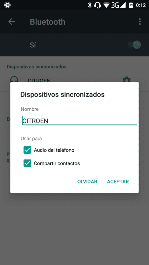

Hola, cuando se conecta al Bluetooth del coche entra en ajustes de Bluetooth, la ruedecita verde y mira a ver si lo tienes así :
Con las dos opciones marcadas.
