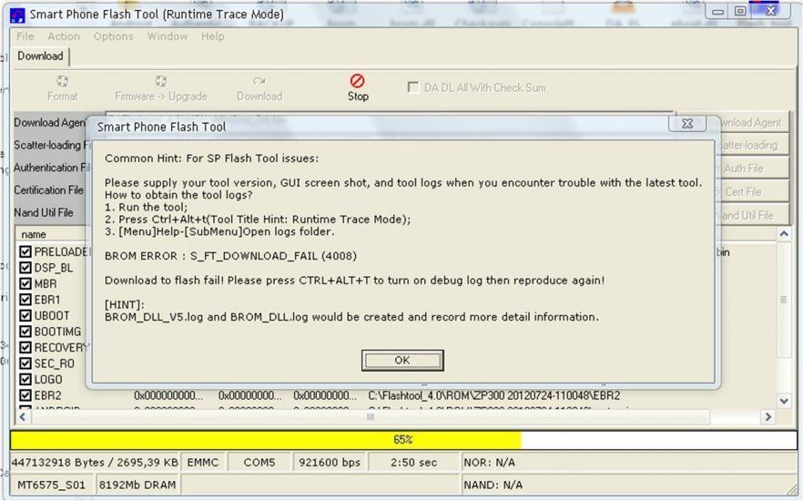

Hice todos los pasos del manual, y al llegar al 65%, me ha salido un mensaje en ingles, que con los nervios, ni leí, le día a aceptar y luego encendió cin problema.
En la versión me pone teóricamente la instalada, o sea, la 20120724-110048
Pero no dejo de estar preocupado, pues solo llego al 65% con el flas toll, alguien me puede poner un poco de luz en lo sucedido ?
Aparentemente me ha quedado el teléfono tal como estaba, las mismas aplicaciones, no ha borrado ninguna, pero curiosamente, ahora me funiconan apliaciones que antes no lo hacían.

hola a todos
pregunta y cierta preocupación
Eso sí, el sigic sigue sin funcionar, queda la pantalla en negro y vuelve a la de aplicaciones. lo hacía antes y lo hace ahora. Sin embargo el Sigic Downloader si funciona. Si le quito el GPS me sale un mensaje de que no lo encuentra y me lleva a la configuración del GPS, si lo tengo encendido, pantalla en negro y se sale.
Ni siquiera me ha borrado la agenda de los contatos

Puede ser cualquier cosa... Seguro que no ha cambiado la rom completa. Yo repetiría el proceso para que haga la instalación correctamente y si te sale el mensaje otra vez mira a ver que pone

Esta es la captura con el error en el 65%
Se queda ahi pillado, la suerte, que me lo deja practicamente como estaba, mi temor a tener un ladrillo asi de caro, es total, jeje
un saludo
Venga solucionado
Lo que hice fue bajarlo de nuevo, por lo visto, el archivo estaba corrupto, al volver a bajarlo me lo ha actualizado sin problemas
