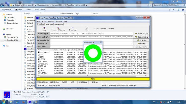

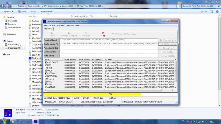

hola a toda la comunidad...
bueno,,,tras un largo periodo de leer ..leer.. y leer....y leer..jiji
he conseguido que el dichoso erro o errores no aparezca....de flash tool
como?
pues leí en un foro no se donde ya lo siguiente:
que el modo de actuacion era el mismo al carga la rom con flash tool
con la salvedad de que hay que poner la bateria en el preoceso,,,es decir
se abre flash tool
se carga la rom que queramos
esperamos q las barras lilas terminen su proceso
cuando terminen conectamos el movil
y la barra se pone de color rojo
entonces "empieza la cuenta en la parte inferior de tiempo" y cuando llegue a 3 segundos....>"ponemos la bateria"
y ya......
ahora si carga de forma correcta la rom
y sale el circulito verde,,,
y ya ... rom cargada correctamente...........
en principio la rom esta bien...
el proceso es correcto y lo he hecho con varias q antes me daba error 4032 y ahora no me da
ah.......DA DL .... marcado (en la imagen no sale marcado pero luego lo hice con el marcado y daba tambien correcto)
asi q con ese metodo de poner la bateria a los 3 segundo de la cuenta en la barra roja no sale error....al menos a mi..
problema:
el movil no enciende....jijiji.,.. pero se supone q ya no es problema de la rom,,,,
no se....seguiré leyendo
Gracias por vuestro tiempo,,
y perdon por escribir aqui ya que veo q el hilo no va por ese error..
Gracias,,,,,,seguiré investigando,,,

bueno ,,,, perdon por ser pesado,,,,
acabo de ponerle la rom "A820_S147_130719"
y ha cargado de forma correcta,,,
y el movil ha encendido ,,,,,,,,,eeeeeeee
bueno ,,,
seguire probando
Perdon por ser un pesado..
