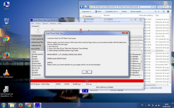

Hola Señores...
Os voy a contar una historia que os va a resultar familiar a algunos, pero he de hacerlo, es esto o cortarme las venas con un cepillo de dientes..jejeje
Vereis, Yo como todos, soy el feliz poseedor de un Lenovo A820 ( Negro-amoratado ), va como la seda, de hecho pruebo bastantes ROM, unas mejores otras peores pero es lo que mas me gusta de este smartphone, todo lo que puedo trastear con el sin que explote jeje.
De hecho me lo he cargado alguna que otra vez y con restaurar a fabrica con el SP_FLASHTOOL otra vez funcionando, es inmortal ......
Un amigo compro a la vez otro pero este se lo mandaron en color BLANCO, digo esto por que hasta ahora pensaba que no habria diferencias pero empiezo a creer que si que las hay.
Y aquí empieza mi pesadilla....:
Mi amigo trasteando como dice el, se le apago el teléfono, y al encenderlo ZASSS se quedaba tostado en el logo, y de ahi no pasaba.
Como sabe que al mio le trasteo mucho y el no sabe nada de esto me lo trae y compruebo que se queda tostado en el logo, al entrar en RECOVERY
( TRWP ) intento hacerle los WIPES, y fallo en todos y cada uno de ellos, intento RESET FACTORY y fallo tambien, intento reinstalar la rom que en su dia le puse y con la que ha estado funcionando un año y fallo se queda parada al 10%, visto esto trato de instalar por recovery unas 3 ROM diferentes ( por supuesto todas para este terminal y probadas por mi ademas ) y nada al 10% se queda tostado y fallo.
Pensando que estaria corrupto el recovery le flasheo el que yo uso ( CWS ), y sorpresa, al entrar en el se ve mal la imagen y las letras empiezan a desvanecerse solas ( me quede de piedra ) asi que decido volver a flashearle el TRWP y al entrar en el todo bien la pantalla no hace extraños y se puede navegar con el bien pero da los mismos fallos que antes.
Ante esta historia me lio la manta a la cabeza y decido restaurarlo a fabrica con flashtool, meterle la ROM original y que empiece todo de cero.
asi que le flasheo la ROM de Fabrica y ........( a tomar por saco los pastores ) fallo en flash se quedo trabado en el 1% y no se menea de ahi.
Podeis imaginaros los sudores....baje 5 Stock ROM y nada, el telefono falla, y lo peor es que ahora no enciende ni en recovery, no carga la bateria , de hecho se la cargue metiendola en el mio y en 24 horas estando apagado se la vacio.
Asi llevo un mes, he provado drivers de este foro, de XDA, de HTC Mania , he tenido que reisntalar windows 3 veces para empezar d cero ya que llevava muchos drivers puestos y quitados, he provado con otro windows y otros pc y nada me he leido de cabo a rabo tutoriales de esta casa, de XDA, del foro de Lenovo Ruso, de china de EEUU, vamos que si sacan uno en marciano me lo leo tambien, y nada siempre lo mismo fallos fallos y mas fallos, hasta lo he abierto y he tratado de que se instalen los drivers del telefono puenteando los TESTPOINT, y nada que no hay manera, delos SP_Flash Tool he probado con todos y nada.
El pc lo detecta ( windows 7 ultimate 32bit ) pero no como preloader VCOM sino como MTK usb ( COM 10 ), y aunke le meta drivers VCOM me hace lo mismo,y he probado todos los preloaders que he encontrado que es donde creo que radica el problema a parte de en la deteccion del telefono y nada, no consigo avanzar ni salir del fallo......
y nada, que ya no se que hacer ni que inventar y claro mientras tengo al amiguete sin mobil y sin pasta para comprar otro, y con un nokia del año de la castaña para salir del paso en el curro.
Lamento el tostón que os he metido pero tenia que desahogarme.
Haber si a vosotros se os ocurre algo y podemos desbrickear entre todos a este A820 ( Blanco ) , y gracias de antemano a todos

Pues si que has intentado cosas. Yo creo que casi todas. Solo de me ocurre una que no has puesto, pero que a lo mejor ya la has intentado. ¿Has probado con distintas versiones de flash tool?

Versiones? cual quieres? creo que las he probado todas y todas abiertas como administrador, lo unico que no he probado por que no tengo y tampoco se usarla es utilizar una VOLCANO BOX, ( UNBRICK BOX ), ademas de que son caras , lo jodido es que se que debe haber una manera, la cuestion es encontrarla.........y a todo esto le sumas lo cabezon que soy asi que me veo intentando flashearlo dia a dia y durante 20 años mas jejeje

Entonces poco más que decirte, unos mensajes más atrás, creo recordar que a un user que no se le flasheaba, lo consiguió pulsando a la vez la tecla volumen +. Echale un vistazo y suerte.[DOUBLEPOST=1411590825][/DOUBLEPOST]Concretamente, este mensaje:
https://www.movilesdualsim.com/tema...-trwp-y-flash-tools.31992/page-54#post-761537
Gracias, pero ya esta probado tambien, con la tecla +, con la - con + y power, con - y power, me parece que lo he probado todo.
De todas formas he leido bastante sobre que si el lenovo era de antes de abril de 2013 o posterior, creo que la diferencia es que se cambio el fabricante de la pantalla , pero no he conseguido averiguar que mas diferencias puede haber , ya que creo que el problema puede estar en los preloaders que he usado, ya que creo ( y correjirme si me equivoco ) que estos son los que marcan la configuracion inicial del hardware, asi que si los que yo he estado poniendo son de abril o posteriores me darian fallo ya que el hardware o al menos la pantalla seria diferente, y creo recordar que logre un rar, en el que venian 4 preloaders en los que al que lo puso indicaba que le funciono el tercero, pero no he vuelto a encontrar ese pack y lo peor es que he leido por tantos sitios que no recuerdo donde lo baje, y con algun formateo del pc los borre sin haberlos copiado...
haber si alguien sabe a que pack me refiero y que diferencias de hardware tienen las dos versiones ya que igual por ese lado puedo hacer algo o buscar algo,
Y si no es mucho pedir si alguien tiene la rom official ,pero la primera de todo creo que era la S127 haber si me puede pasar el enlace por si esa rom podria funcionar.
La cuestion es devolverlo a a la vida aunque sea en chino que luego ya me encargo yo de ponerlo como dios manda.....

Ahora miro en el pc que versiones de la ron stock tengo y te cuento

Tengo la 129 y la 132 (de las antiguas).¿Te sirve alguna?

Pues si tienes los enlaces de las dos te lo agradeceria que la 138 no me deja bajarla del foro ruso donde la encontre y la 129 por probar de las primeras que son de la primera version del lenovo A820.

Las dos me las bajé en su día de aquí:
http://bbs.lenovomobile.com/forum.php?mod=forumdisplay&fid=239
Sino puedes bajarlas, me lo dices y las subo a mega.

Prueba estas:
ROMS oficiales:
- Cuarta actualización. Firmware Oficial Lenovo A820 S138. Y esta la descarga directa.
- Tercera Actualización Update A820_S135_130322_TO_A820_S137_130411
- Segunda Actualización: Lenovo A820 versión de firmware A820_S135_130322, contraseña: bbs.lenovomobile.com. Modifica soporte para HSPA, la administración de las SIMs, "pantalla en negro bajo el sol", ...
- Primera actualización: Lenovo A820_S132_130304, contraseña: bbs.lenovomobile.com. Corrección de algunos errores.
- Versión original de partida: Lenovo A820_S129_130217. Contraseña: bbs.lenovomobile.com. Este es el primer firmware original.
