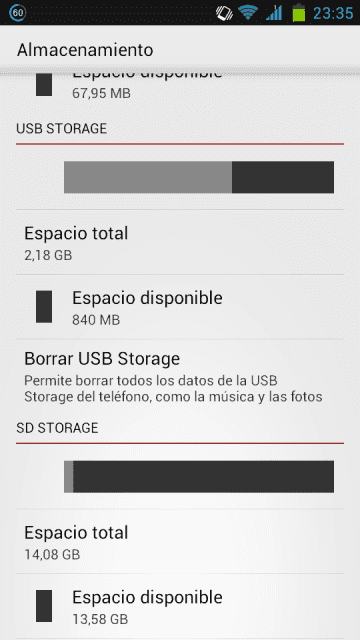

hago todo lo que dices para repartir na tarjeta externa y la del telefono,pero instalo 4 cosas y ya me dice que no hay sitio.
la sd externa queda asi y habria mucho espacio:
alguna solucion?
alguna solucion?
Instala el parche por recovery para dejarlo como estaba y luego usa el método de meteos. Usa el buscador del foro
