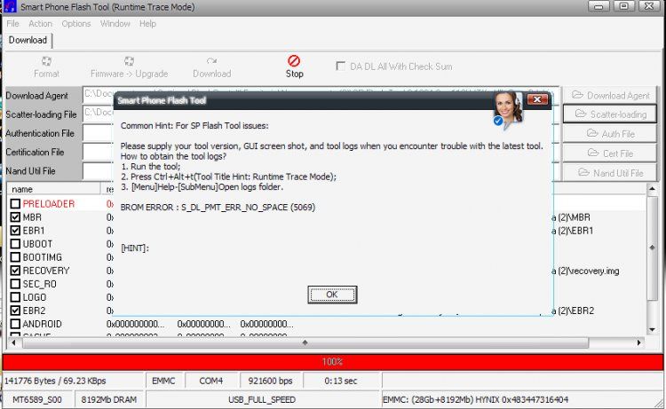

Amigo necesito de tu ayuda aunque se que no es tu oblicacion pero mira lo que dice cuando ago eso en mi cell
Flashtool te detecta el tlf?
Instalaste bien los drivers?
Pudiste flashear y te dio ese error durante el flasheo o no has podido flashear?
Que versión de Flashtool estas usando?
Que versión de Windows estas usando?
Tienes que aportar mas datos cuando te surja un problema.
SIII amigo baje los drivers de aquí mismo de post y flash tool si detecta el tlf pero ahora bien segun tu como es flash tool detecta el telefono no se como sae para ti, no se mucho sobre esto, la version de windows que tengo es la vista ultimate, la version de flashtool es la que baje de aqui SP flash tool 3.1304.0.sn119, en cuanto al error me lo dio cuando conecte el tlf para flasherlo en la imagen que subi anteriormente puedes verlo, bueno se a que se deba ese error ya casi una semana mi cell no se arregla sera para siempre esto?

amigo pero si no me explica como hacerlo por el sp flash tool ademas por si no te diste cuenta al flashear mi cell me da este error la verdad no se que hacer con mi telefono y lo intentando y nada sirve.
Prueba en otro ordenador. Además pides ayuda sin proporcionar información: sistema operativo, si tienes los drivers del Tlf instalados, ...

amigo es que si ya probe en dos ordenadores con windows xp y 7 y si instale los drivers bien todo lo hice neta todo a pie de letra y nada enserio, igual gracias amigo
