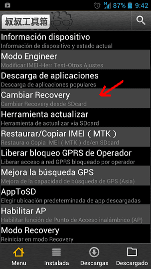

Con el Mobileuncle se puede hacer una copia de seguridad del IMEI siguiendo la secuencia:
Restaurar/Copiar IMEI (MTK)-Copiar IMEI a SDcard(MTK) o Copiar IMEI a SDcard2(MTK), según el destino que se desee.

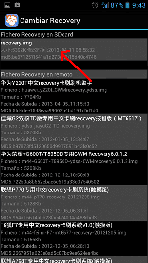

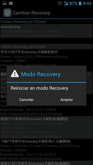

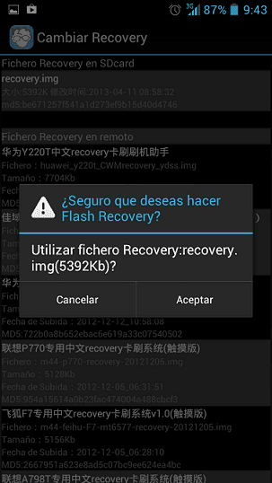

ACCESO ROOT FÁCIL: Instala en tu ZTE V987 la siguiente aplicación que te proporcionará acceso root: FRAMAROOT 1.6.1 (pulsa aquí para descargar)
A) ROM CON ROOT: si tu ZTE V987 tiene instalada una ROM rooteada, puedes utilizar un metodo muy sencillo mediante la instalación y uso de la aplicación Mobileuncle Tools:
B) ROM SIN ROOT: si tu ZTE V987 NO tiene instalada una ROM rooteada, debes utilizar el SP FLASH TOOL como se indica a continuación:
