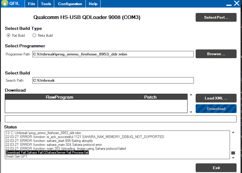

Meizu M6 NOTE M1721Q hard brick
modo qdLoader pero no consigo instalarle la rom de fabrica .cuando se vacia la bateria y lo conecto se enciende la luz pero la pantalla sigue negra , pc lo reconoce como qualcomm hs-usb qdloader 9008 (forzado antes estaba en disgnosis),

Hola @ruglovi, gracias por contestar.
Hago exactamente como pone el tutorial
abro qfil.bat/flat build.... cuando le doy a partition manager me sale el aviso:
He probado a descargar la rom original, selecciono la Q , pero al ser un update no trae el fichero prog_emmc_firehose y no se como crearlo para intentar de esa manera. llevo meses con esto intermitentemente y no se que mas podria hacer.

@ruglovi pero no deja escribir y constantemente me salen los mismos errores,algo estoy pasando por alto pero esque ya no se me ocurre nada.
creo que quitare qfil, drivers ... y volvere a probar con todo limpio.
