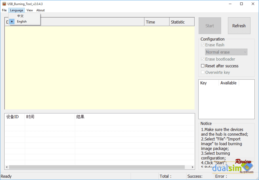

2.-Luego, abrimos el programa Amlogic USB, selecionamos el idioma Inglés, en la segunda casilla, opción 2.

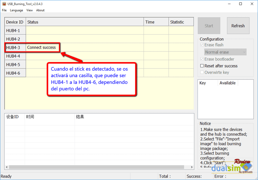

3.-Con el stick apagado, pulsamos el reset con un alfiler o clip y manteniendolo pulsado, conectamos el cable USB al puerto OGT del stick (OJO, NO AL PUERTO MICRO USB),  y al PC. Al momento vereís que aparece esta pantalla:
i1229.photobucket.com_albums_ee479_imput1_Amlogic_20USB_20stick_4_result_zpsntw7vj8u.png

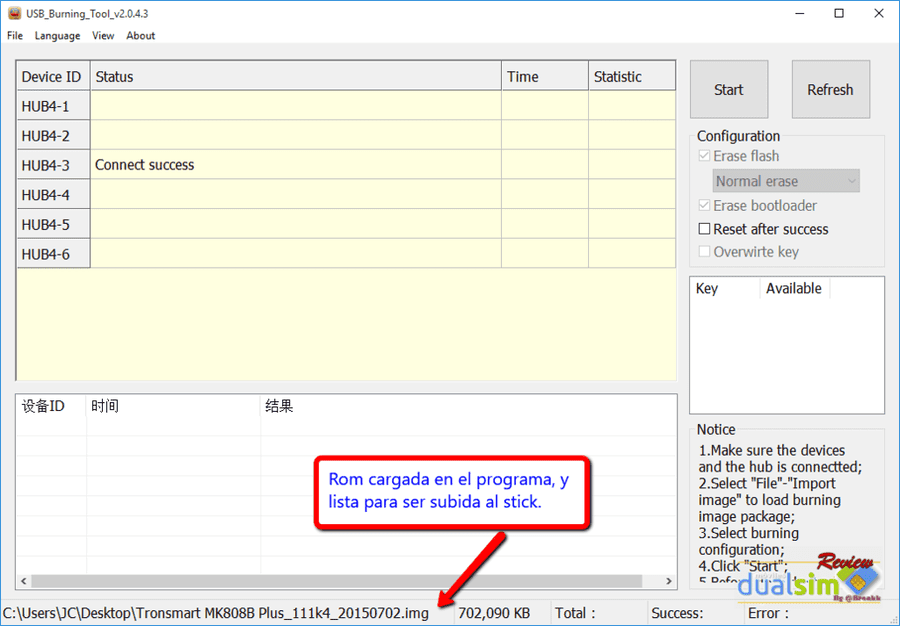

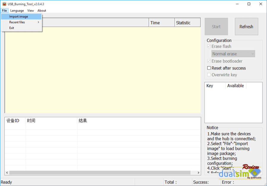

4.- Ahora procedemos a buscar el archivo de la rom en formato .img y lo cargamos:
i1229.photobucket.com_albums_ee479_imput1_Amlogic_20USB_20stick_3_result_zpsexetedat.png
i1229.photobucket.com_albums_ee479_imput1_Amlogic_20USB_20stick_7_result_zpscfn5xawq.png

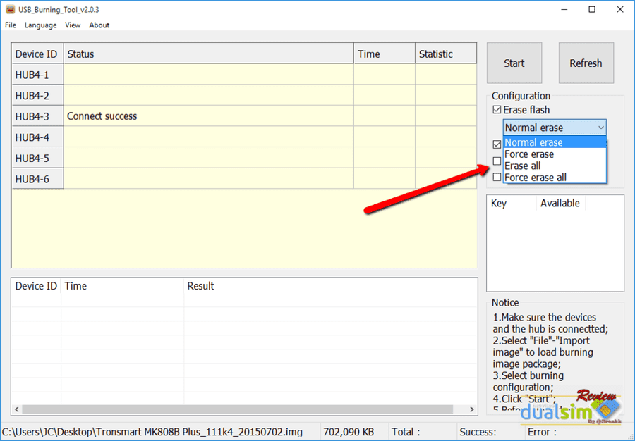

5.- Llegado a este paso, lo siguiente es elegir las opciones de la parte derecha del programa. Para ello marcaremos las opciones de:
  • Erase flash
  • Erase bootloader
  • Reset after succes (Yo la marqué también)
  • ERASE ALL o FORCE ERASE ALL
La opción de Overwrite key la dejamos desmarcada.
i1229.photobucket.com_albums_ee479_imput1_Amlogic_20USB_20stick_8_result_zpsqm1oztbm.png

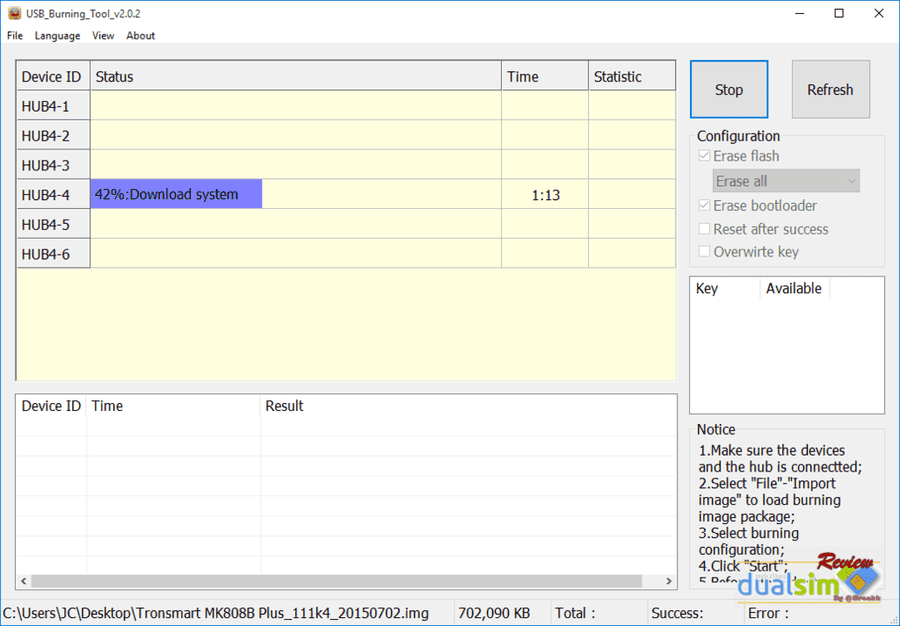

6.- Con todo esto seleccionado, procedemos a subir la rom dandole a la opción de START. Con ello empezará a subir la rom como veréis en esta captura:
i1229.photobucket.com_albums_ee479_imput1_Amlogic_20USB_20stic031b461f120c84d32197e313386f86dd.png
7.-Al finalizar la subida de la rom , dará un mensaje de 100% (lo siento pero no hice captura de ello). Se pondrá la barra en color verde y debéis de pulsar el boton de STOP, con lo cual veréis que os da un mensaje de que ya terminó la subida.
8.- Desconectaís el cable usb del stick y del pc, y reiniciais el stick. Si todo a ido ok , veréis como van apareciendo el bootanimation, y luego ya saldrá al cabo de un ratito la pantalla de bienvenida.
