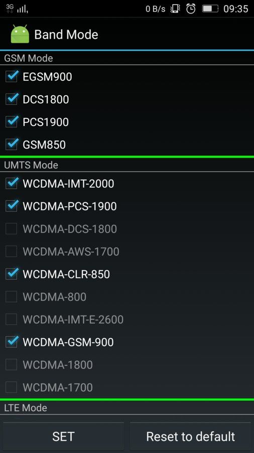

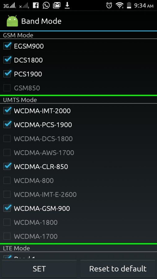

Una consulta, sé que las bandas depende del Hardware y no del Software, pero porque al instalar la ROM CUSTOM ROM - The Flash Rom OTA Edition v8.4.1 FINAL ESTABLE by JDesing [24/04/2017] MDSdev se deshabilitó la banda GSM 850 que sí tenía con la otra ROM? Es normal esto?
Antes:
Ahora
