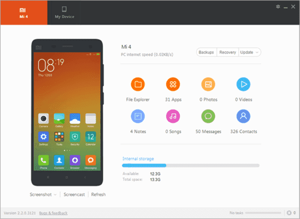

    Bueno chicos, como sospecho que no tardaréis en daros un buen susto enredando...:sweat:
    Aquí os dejo este minitutorial sobre MI PC SUIT, la herramienta oficial de xiaomi. Si bien su principal utilidad se reduce a la instalación de drivers y gestión de archivos y apps entre nuestro terminal xiaomi y nuestro pc, también, cuenta con una función "oculta" y que se ejecuta de forma automática: el flasheo
    Principales funciones:
    1. Realizar backups
    2. Restaurar
    3. Reiniciar en recovery
    4. Intercambio de archivos ( fotos, música, videos, notas,...)
    5. Gestión de apps
    6. Visualizar pantalla
    7. Recuperación mediante flasheo
    intf.
    Como la mayoría de las funciones son muy intuitivas y fáciles de manejar me voy a centrar en explicar la función de recuperación mediante flasheo
    Es útil para cuando nuestro terminal no inicia en system(bootloop) o no inicia en recovery. Con esta función podremos elegir entre instalar de forma limpia la última rom oficial estable o developer
    IMPORTANTE!!! Es imprescindible que no interrumpamos el proceso por la mitad, tardará un rato la primera vez puesto que tiene que realizar la descarga de la rom luego aseguraros de no extraer el cable USB o Apagar el ordenador durante el proceso. De la misma manera, es indispensable la conexión a internet para que la descarga se pueda efectuar
