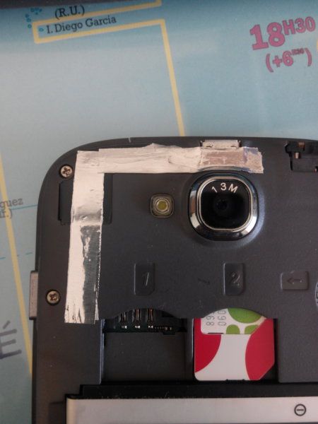

Hola chavales, tras mucho indagar sobre los problemas de GPS en mi W8s y tras mucha prueba y error en cuanto a software se refiere trate de probar a la desesperada una solución de hardware "chapuzera" que vi en un foro yanki sobre otro movil con procesador MTK6589 y la verdad es que me está funcionando! es la primera vez que comparto algo en este foro pero me gustaría ver si alguien obtiene los mismos resultados. La "ñapa" simplemente consiste en pegar longitudinal y transversalmente unas laminas dobles de papel de aluminio sobre la antena GPS, tal cual, con pegamento de barra del cole de toda la vida (adjunto imagen). Y para mi sorpresa me empezó a detectar satélites rapidísimo incluso reiniciando el telefono. Si alguien prueba y confirma resultados sería la caña. Saludos.
