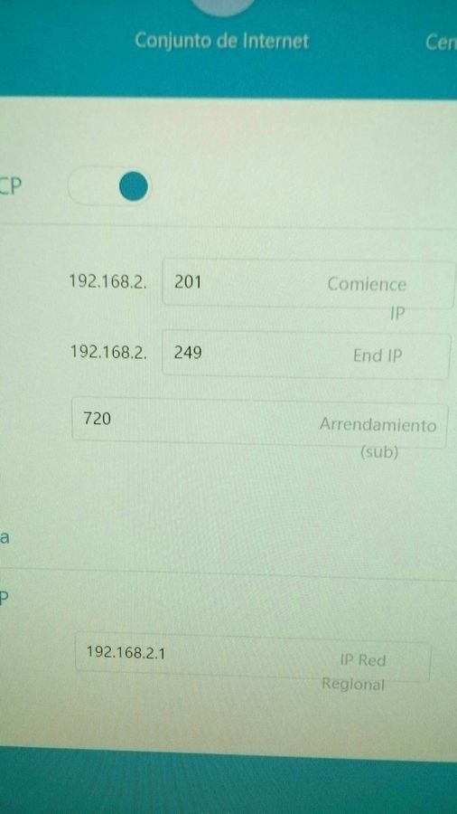

Por curiosidad ¿como se asignan rangos de DHCP al router XIAOMI?
@wackla
En modo primary base station (router principal) / ajustes / lan
En modo network extender (extend existing network) o en modo wi-fi network extender, no permite el control del dchp, ya que se lo pasa al router primario
En otras palabras ... MAS PILLAO :fearscream::fearscream::fearscream::fearscream::fearscream::fearscream:
Cuando he visto tu pregunta es cuando me he dado cuenta que igual me habia pasado de listo ... y efectivamente, me pase de listo:sob::sob::sob::sob::sob:
como dices en modo principal esta en settings->lan settings... ahí es imposible poner el rango por ejemplo 192.168.1.xx hay alguna manera de cambiar el 31 del tercer bloque a 1 ?...
