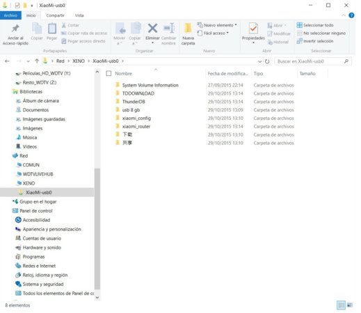

El de cable lo he probado y en windows 10 sale una linea mas en "este equipo" que se llama como has renombrado al router ... y que es el usb

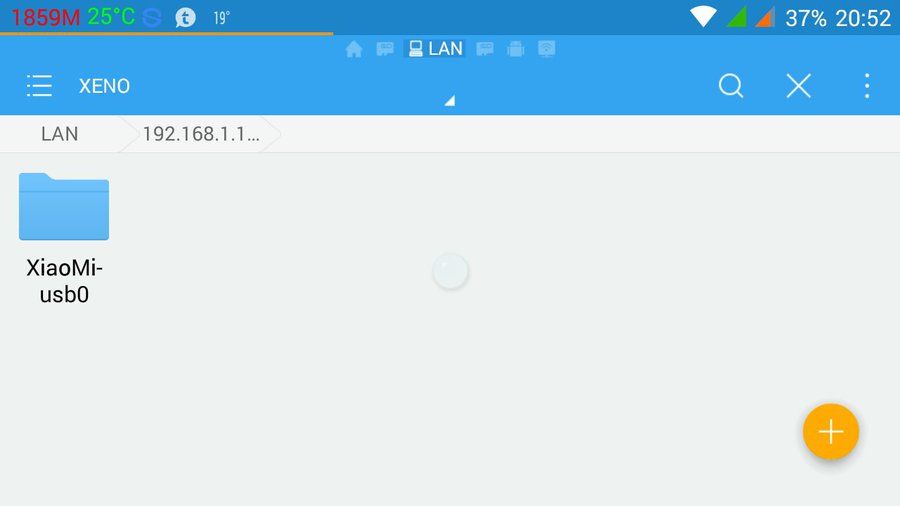

He conectado el router xiaomi al de Jazztel por cable, y la verdad es que así aparecen muchas más opciones de configuración que en modo repetidor. Estoy trasteando con una Pen que le he conectado, y me surge una duda. Hay alguna forma de poner como lugar de descarga predeterminado una carpeta dentro de ese Pen? Es que con la tablet Android no veo la forma de hacerlo, ya que para llegar con el ES Explorer al Pen, hay que hacerlo a través de la Red, y en la configuración de Atorrent no da esa opción...
Me autocito. Ha avanzado alguien, quiero decir @Xenocida, en esto? Sería la leche. Yo de momento nada. Me hice una falsa ilusión al ver la carpeta MI WIFI en el ES EXPLORER, pero es local, no está en el HD de Red...
@wackla abre el es explorer y te vas a las 3 rayas horizontales que hay arriba a la izquierda
Das a red y seleccionas LAN. Despues le das a buscar que es el icono en forma de 2 circulos redondos con una raya en medio.
te saldra todo lo que hay y el nombre del xiaomi, que en este caso es el nombre de la red wifi.
Pulsas en el y ya tienes el usb que has puesto en el miniwifi a la vista
Era eso ?

[DOUBLEPOST=1446148527][/DOUBLEPOST]Y aqui la de windows. Eso si .... no me pregunteis como lo he hecho en este caso

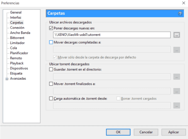

Si, como te comentaba, hasta ahí he conseguido llegar yo sólito, tras darle varias vueltas, lo reconozco. Lo que planteo es la posibilidad de llegar hasta ahí a través, por ejemplo, de utorrent, para predeterminar un diréctorio de descargas directo en el HD pinchado al router XIAOMI. Eso sería el novamás, aunque no se si sería posible hacerlo... :grin:
Imagino que el utorrent lo tienes en un pc, asi que donde deberias de verlo es en el pc
Y con la imagen de antes donde si se ve el usb del xiaomi, entonces ...

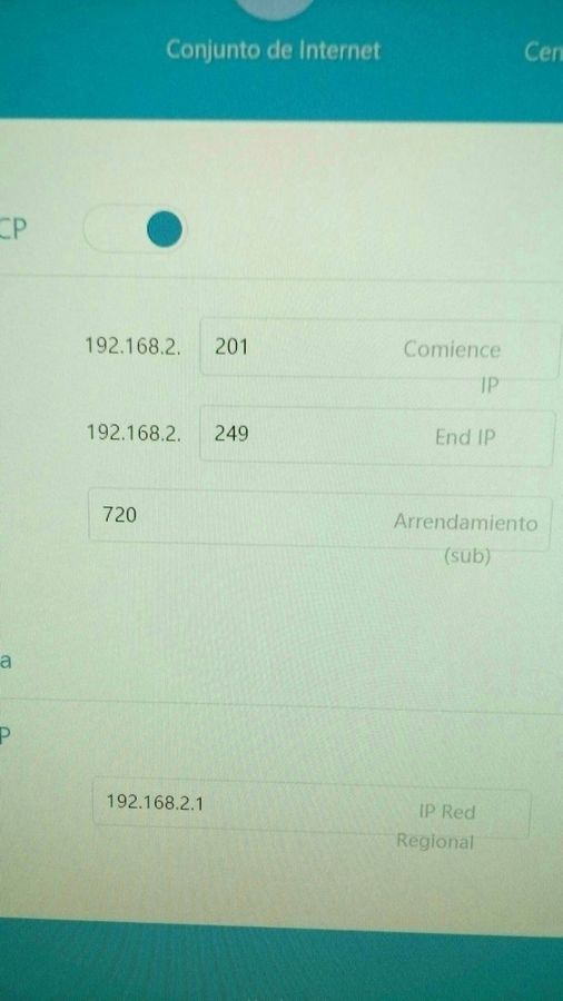

Como lo has cambiado la IP compi? yo no puedo! solo el rango de que se asigna como tu que lo puedes cambiar.. pero lo de donde tu has puesto "2" nada..
Me he comprado un switch de momento a ver si así lo soluciono..
PD: Tengo VDSL 30 megas.
no te permite usar el xiaomi como router en el mismo rango que la ya existente y dada por el otro router. Ese es el problema
Me reifero a dar ip por dchp cuando ya hay uno que lo esta haciendo ... es un listillo nuestro xiaomi
vale entonces para que me dejase tendría que desactivar el DHCP en el de MOVISTAR ? porque como dices he conseguido ponerlo en 192.168.2.xxx pero en 192.168.1.2 que le he puesto en este caso para que no coincida con el de Movistar que es 1 ... pues no me deja... wtf.
Recapitulemos ... si tienes cableado con cat 5e o superior y te has pillado un switch, imagino que de giga, y teniendo conexion de 30 megas .... para que quieres mantener el router de movistar ?
Conecta todo al swithc conlo que tendras una red de 1000 entre todos tus cacharros y luego salida a internet de 100 (que es el puerto deo xiaomi), pero como tu vdsl es de 30 no tienes ningun problema
