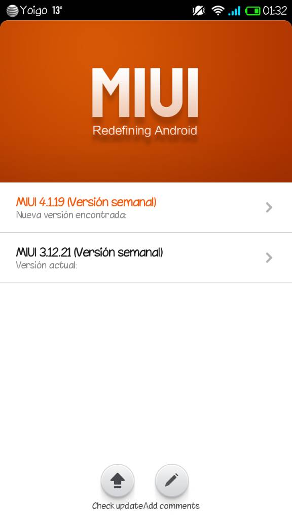

Yo la última 3.12.21 ocupa 29mb pero la que no funciona es la 4.1.19 que ocupa 392 mb ocupa como si fuese una Rom por si sólo. Yo lo que pregunto es cuál tenéis instalada porque habláis de la 19 o de la 21 pero y ddelante que tenéis? La 3.12.21 o 4.1.19
Antes de la 4.19 vino la 4.18 y antes de esa la 4.10... y hasta aquí puedo recordar. La 4.19 fue una actualización muy rápida, apenas unos megas y sólo afecto a 5 aplicaciones.
A ver, me sale esto, y cuando entro al recovery, actualizo desde la sd externa me instala pero al reiniciar se queda en buckle, he probado a flashear todo de 0 y seguido, a hacer wipes.entre una.y otra y nada, habra que meter alguna actualizacion por medio? De ser asi de donde me la bajo?

Diria que el hilo oficial de la rom es este. Habrá que buscar si han colgado una rom base más actualizada que la que nosotros tenemos en el primer hilo, si no funciona correctamente el ciclo de actualizaciones
PS: La rom 4.1.19 es ésta, no es ninguna actualización, así que haced los wipes de rigor. Si tampoco funciona, la anterior full rom es la 4.1.10, descargadla de aquí y actualizad via OTA.
