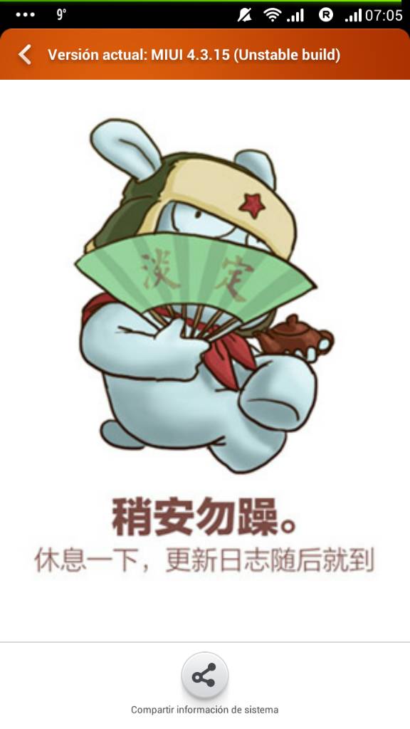

he conseguido subir hasta la 4.3.15 pero lo he echo tras aplicar una a una las actualizaciones via ota.
el problema es que de la 4.1.17 quiere pasar a la 4.2.23 y quiere descargar via ota un paquete dw casi 400mb, es el full package de la 4.2.23 y ese paquete full incorpora un kernel que nuestros
thl w8 nl lo tragan y se reinician completamente.
He intentado incorporar el boot.img que buenoscar me a pasado pero veo que es el mismo que tenia yo, tras parchear el paquete lo instalo desde
recovery, arranco en mi 4.3.8 parcheada pero... no va el sonido ni la camara.
parece que el camino ea bajar versiones antiguas de la rom (3.3..) y parchear sucesivamente hasta las ultimas actuales pero con cuidado de que se te cuelen versiones ota grandes de mas de 300mb...
menudo lio, pero asi al menos tengo mi thl w8 al dia
