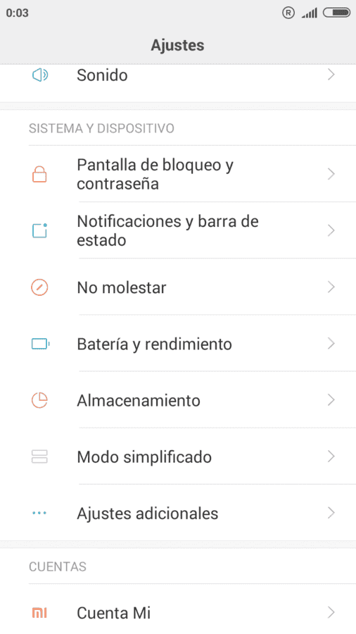

Cuando pueda os dejo unas capturas del pantalla.

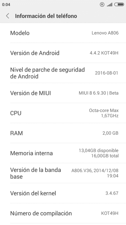

Aquí os dejo esta Miui V8 traducida en multilenguaje, si tengo tiempo os iré dejando las actualizaciones que vayan saliendo....
Esta actualización es del día 11-12-2016. Tiene también cambios de la actualización de enero.Compilacion de las fuentes Miui: 313

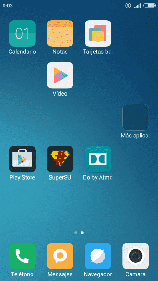

Características:
- Traducida al español al 99 %.
- Baseband V36 en A806.
- Root incorporado con SuperSuV2.76.
- Gapps incorporadas.
- Dolby Atmos
