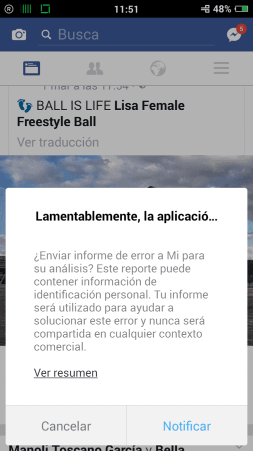

Hola a todos como puedo solucionar el mensaje de error que sale muy de vez en cuando de " Lamentablemente la aplicación..." Pongo una captura. Gracias
