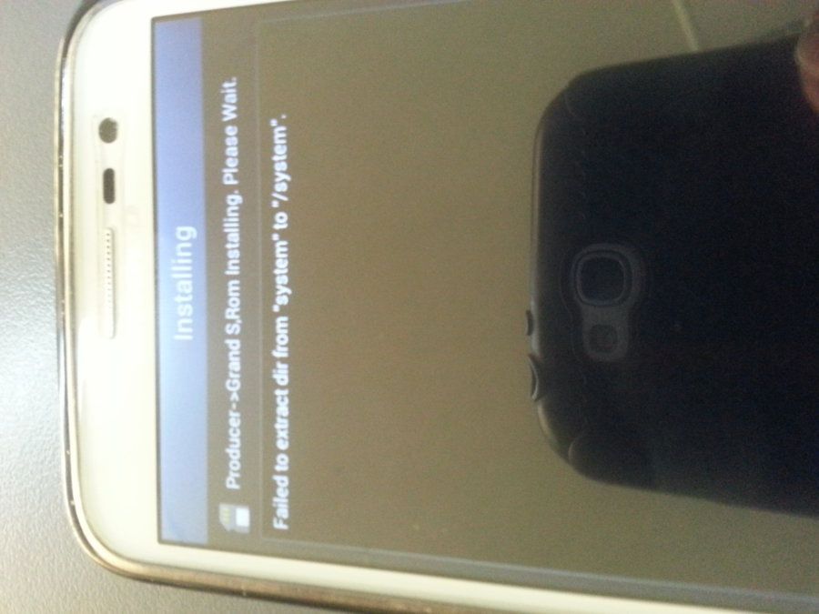

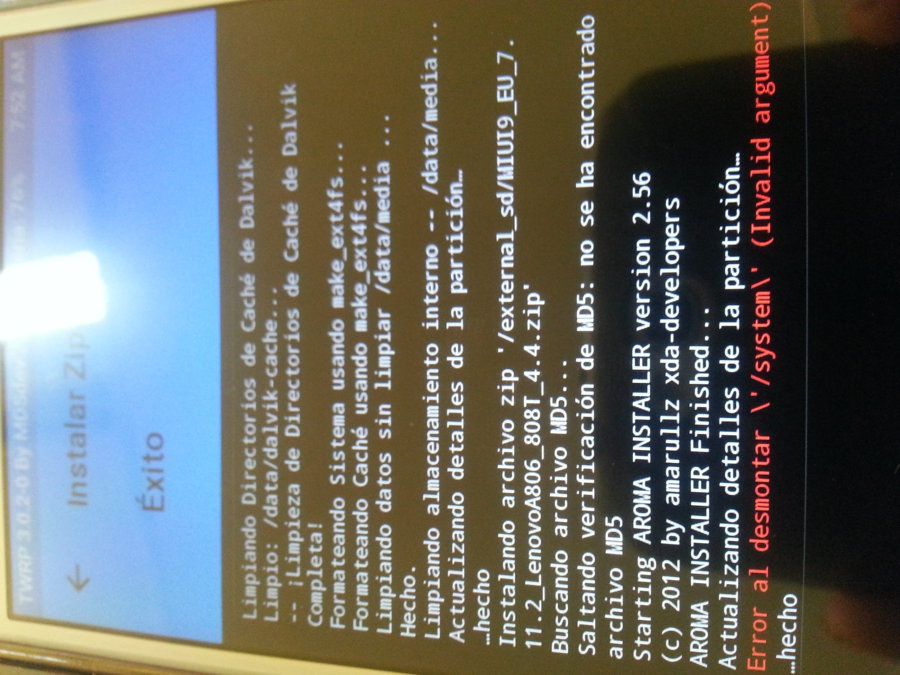

POR FAVOR AYUDA!!!!! Cuando instalo la MIUI 9.1 me da error a la hora de montar el sistema!!! Rotabator te dejo el .TXT con los Logs para que veas que pasa!!! Saludos!!!----------MEGA
Probaste una instalación limpia?

Si claro, vengo de la MIUI 9 BETA, Ya lo he intentado varias veces y me sigue saliendo el mismo error, realmente me gustaría poder instalarla. Gracias x la atención.

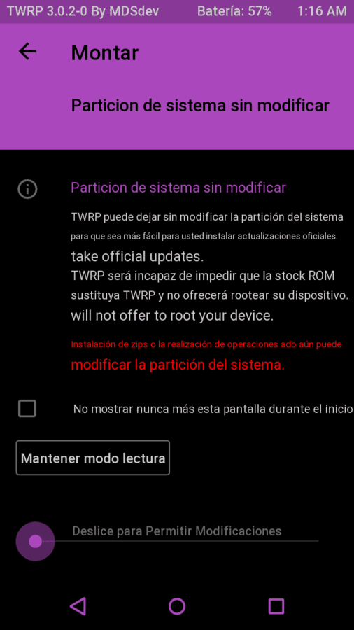

Al iniciar TWRP deslizas para permitir modificaciones?
sip, permito modificaciones, no es la primera vez que manejo un TWRP, de hecho en mi país en mi tiempo libre arreglo móviles, y lo primero que hago es instalar un TWRP, nunca me habia pasado esto, excepto con una rom de Linage OS, crees que sea el recovery? puedo flashear el TWRP anterior desde el nuevo? Mil gracias por la atención! Saludos!!!
YA LO SOLUCIONE!!!!!!!!!!!!!! ERA EL RECOVERY 3.O2, VOLVÍ AL 2.8 ADEREZADO CON MOVILESDUALSIM Y LISTO!!! JAJAJAJA
En el modo de recuperación, vuelve a formatear todo de nuevo y reinicia el modo de recuperación y, a continuación, intenta instalar la ROM
jajajajjaja ya no vuelvo a instalar ese TWRP, suponiendo q fuera esa la solución con el TWRP 2.8 no me pasa!!! Saludos!!!
