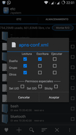

[DOUBLEPOST=1423598965][/DOUBLEPOST]@Aex12 he instalado la rom de yo20yo y luego instale tu zip para que me funcione tuenti y no me coge los datos, dejo los datos activado tambien intinerancia y no sirve :(
[DOUBLEPOST=1423601380][/DOUBLEPOST]Vale he modificado el archivo como me ponia en un post de HTCMania y ahora funciona. Por fin puedo probar MIUI v6 ea ahora a darle caña. Gracias a todos.
@ruanete ,tienes que acordarte de una ROM que te funcionara el apn luego con root explorer vas a sistema/etc/hay encontraras el archivo apns-comf.xml, lo sustitulles uno por otro cuando lo hagas cambias los permisos lo dejas así te dejo captura y listo reinicias y ya esta espero que te sirva.un saludo

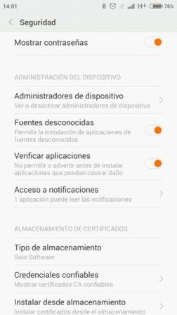

@goyo67 esta en el menú de ajustes /seguridad no en la aplicación seguridad de miui. Con esto funciona perfectamente

Buenos días, gracias bridges, pero en ajustes/seguridad no me aparece nada parecido a "acceso a las notificaciones", y no hay manera de encontrarlo, tengo instalada la ultima revisión que hay aqui.

@goyo67 Estar esta baja que lo encuentras. Estoy intentando añadir un pantanoso puerto esta el tapatalk rebelde hoy.
Supongo que has instalado la app tuneada con las notificaciones sino la puedes encontrar en este foto en el apartado de wereables​
