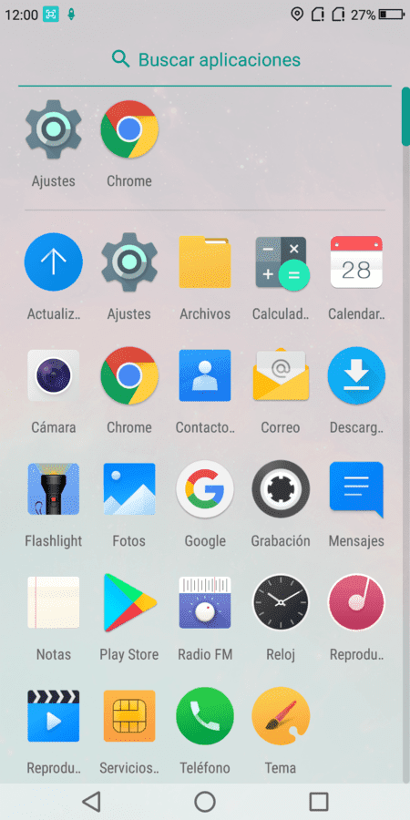

He realizado mi Mod de la Rom de UMI y aligerado el system.

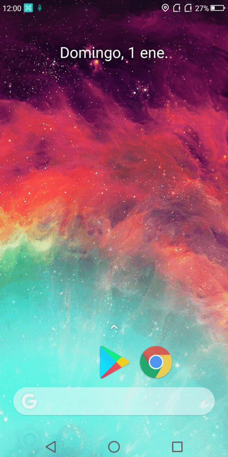

He eliminado todas las apk de google, ya que es algo que cada cual puede instalar cuando quiera de la store.
He dejado solo: La Play store, Chrome y la de Google
He añadido la aplicación de correo de Android, que a mi es la que mas me gusta.

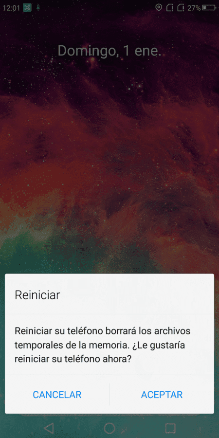

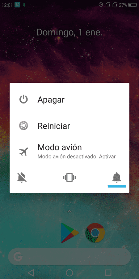

Y ya puestos he traducido el menú de apagado, que no se porque en todas las rom, el tema de reiniciar sale en Ingles.

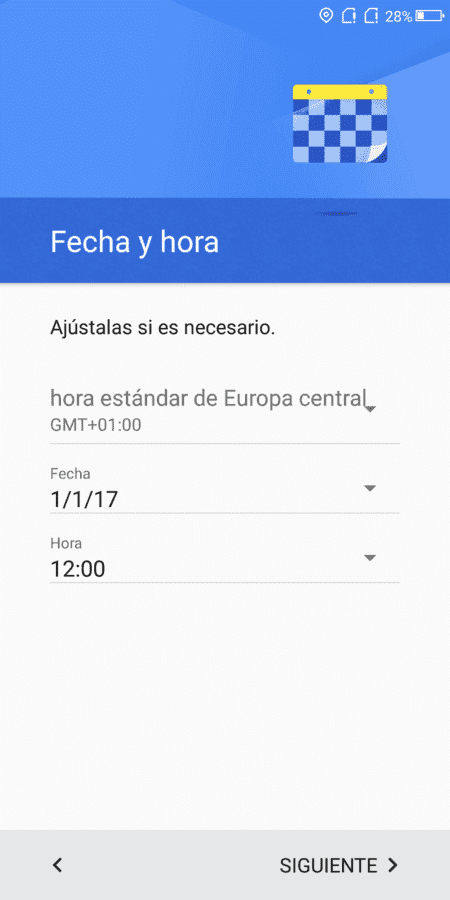

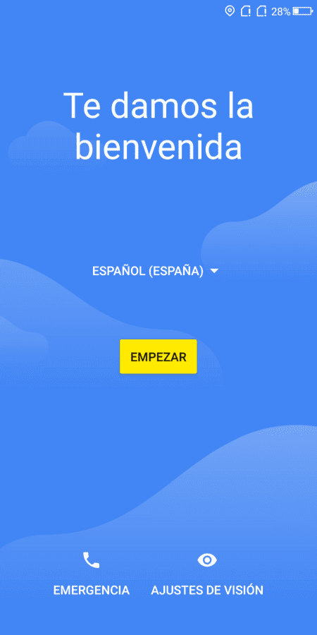

Para rematar, el inicio lo hace en Español por defecto y la zona horaria es la de Europa central.

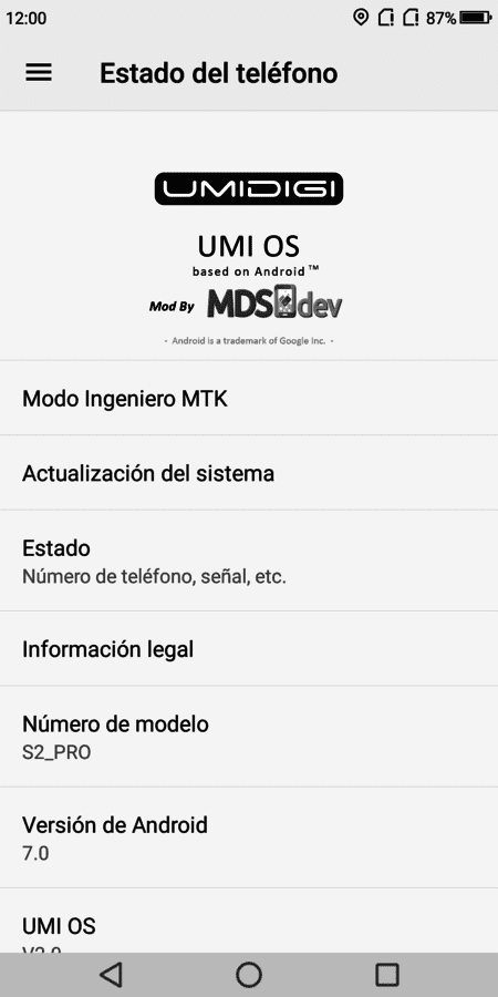

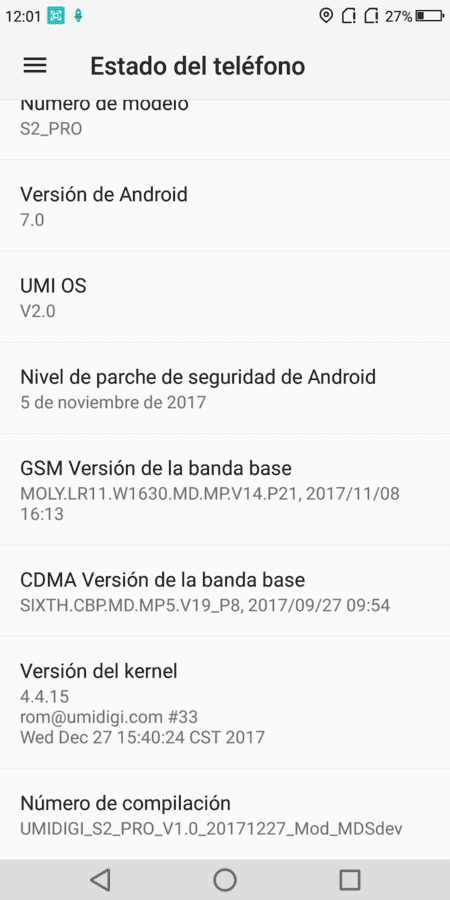

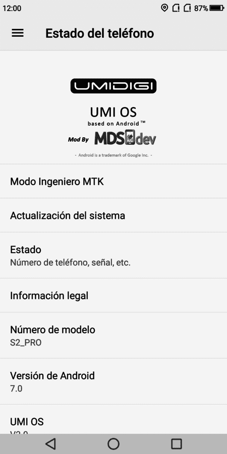

- Añado acceso a Modo ingeniero MTK, en Ajustes/Información del teléfono
