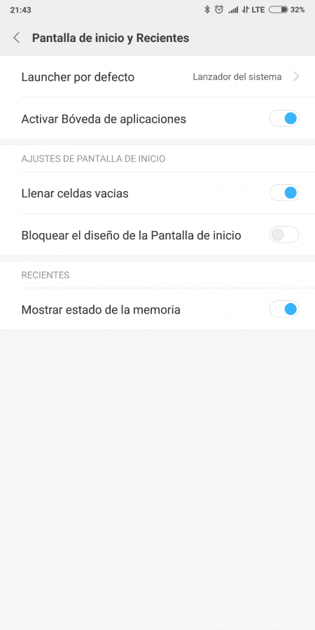

2- Si mirais en la rom que llevais....
En ajustes /pantalla de inicio
Tendreis ésto

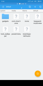

3- Descomprimimos el zip que descargamos antes y copiamos el archivo que hay dentro con un explorador de archivos con permisos root (yo uso EsFile Explorer)

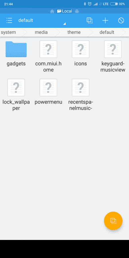

4- Nos dirigimos a la raiz en system/media/theme/default
Ahí veremos el archivo con el mismo nombre que hemos copiado: com.miui.home....

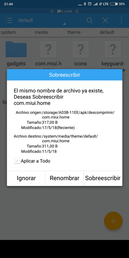

Tenemos dos opciones:
- eliminar el que hay y pegar el nuevo
- pegar directamente sobreescribiendo

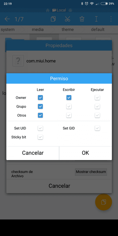

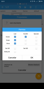

5- Cambiamos los permisos del archivo y los dejamos así

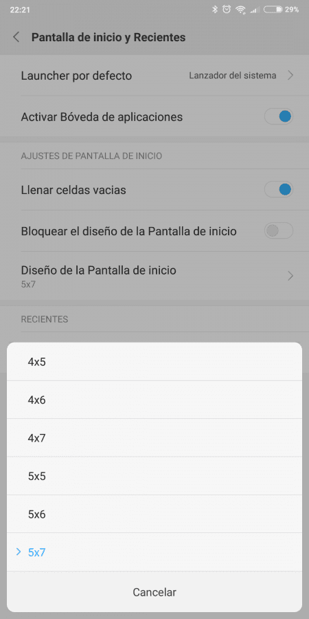

Vamos a ajustes / pantalla de inicio y recientes y tenemos ésto

Vale, ya has descubierto el tema default, retocando ahí se solian poder hacer muchas cosas, aunque cagarla y colgar el launcher es un riesgo a tener en cuenta, ahora miro a ver que tiene dentro el zip dentro del zip
Edito: curioson, y facil redefinir
Código:
<?xml version="1.0" encoding="UTF-8" standalone="true"?>
<MIUI_Theme_Values>
  <integer name="config_cell_count_x">4</integer>
  <integer name="config_cell_count_y">5</integer>
  <integer name="config_cell_count_x_min">4</integer>
  <integer name="config_cell_count_y_min">5</integer>
  <integer name="config_cell_count_x_max">5</integer>
  <integer name="config_cell_count_y_max">7</integer>
</MIUI_Theme_Values>
