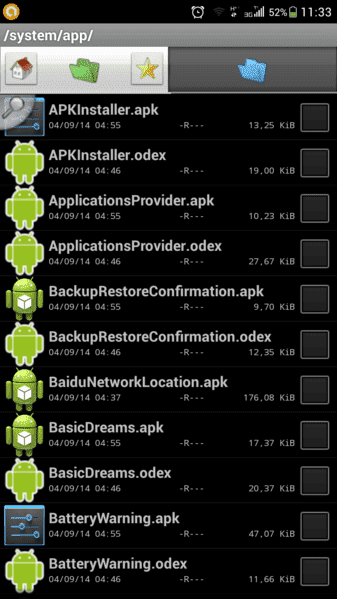

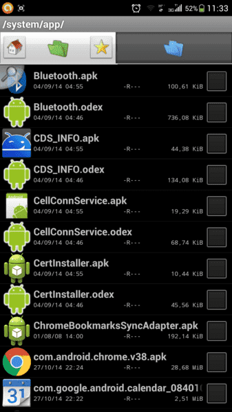

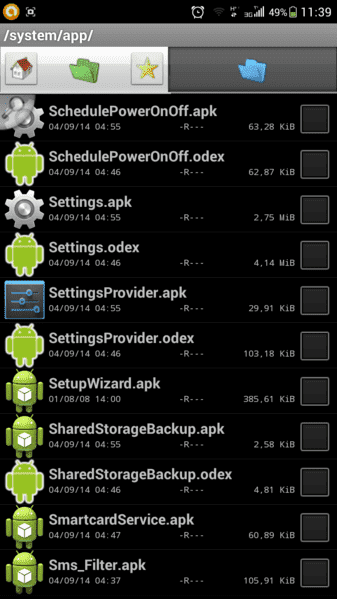

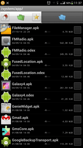

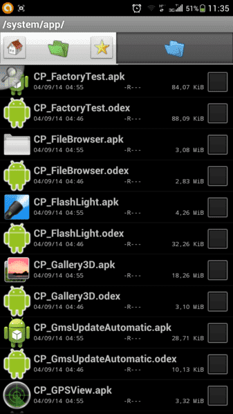

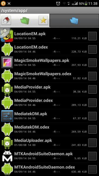

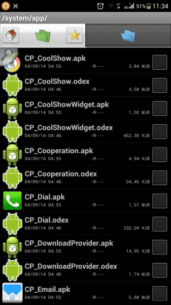

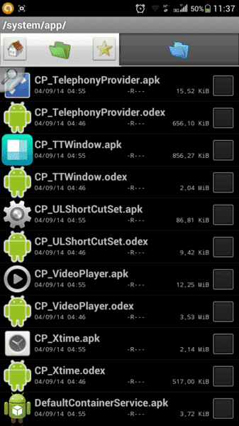

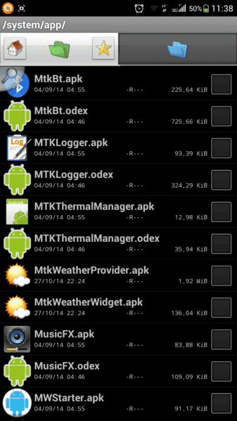

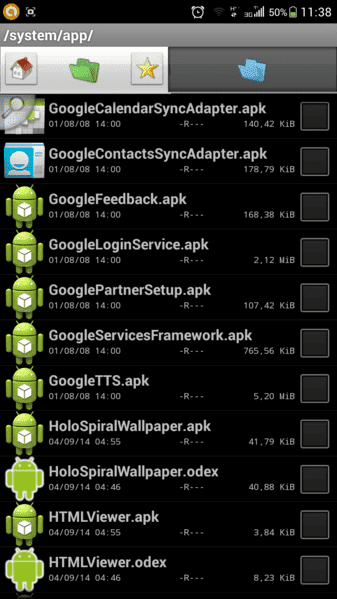

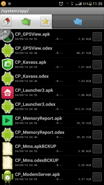

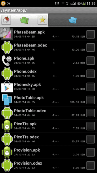

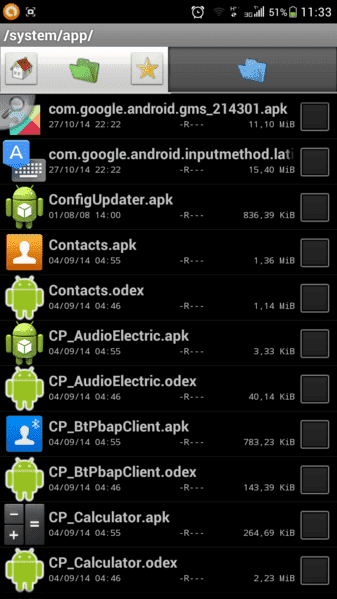

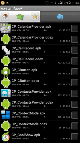

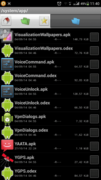

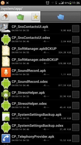

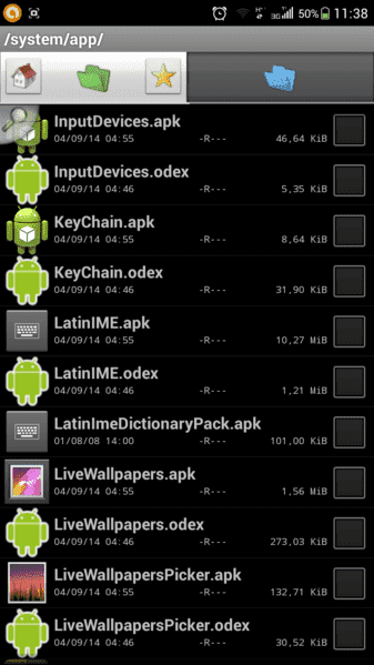

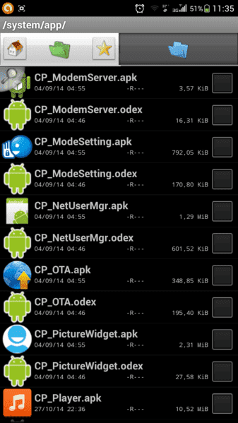

Cuando la instalé, copié todas las apks que había en la carpeta system/app , a modo de copia de seguridad, y me dediqué a borrar varias. Primero las renombré ***.apkBCKUP y luego, si veía que no pasaba nada, las borraba.
En un rato os pongo las apk que tengo en system/app.
A ver qué tal sale ese .zip !!

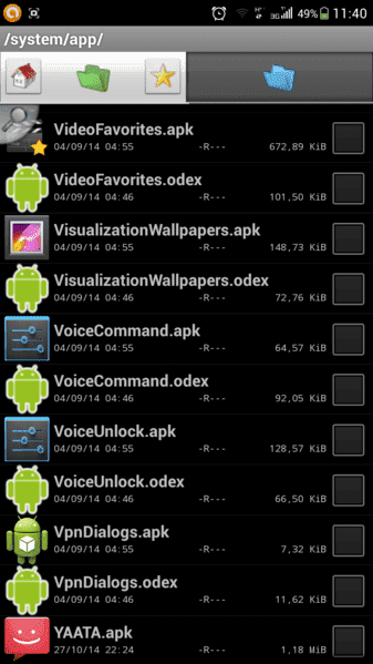

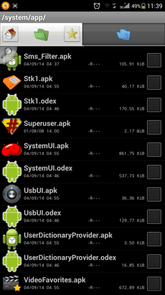

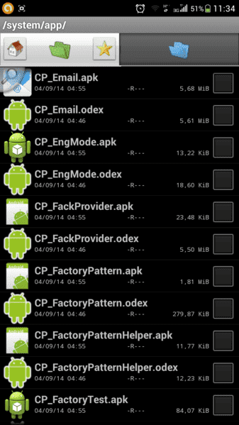

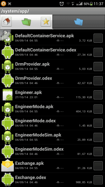

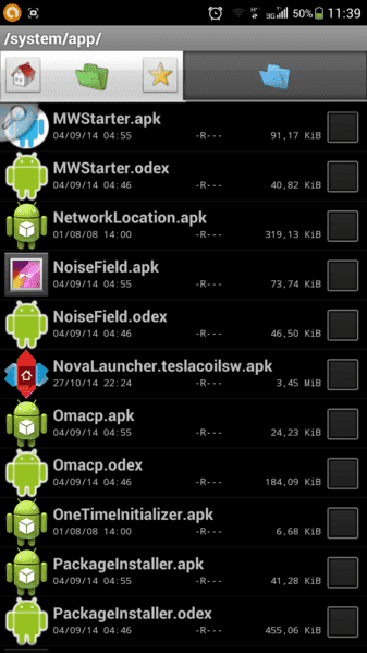

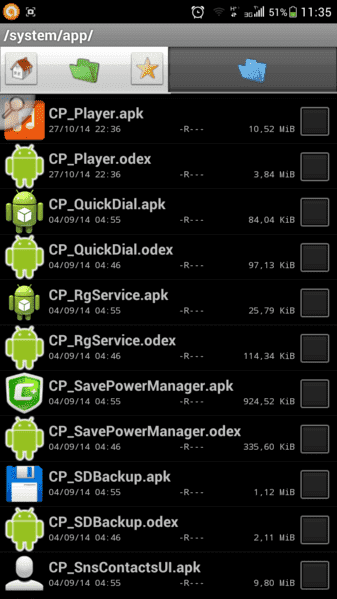

En system/app:
Me estoy rallando... antes Whatsapp no me daba problemas con la ROM que estoy editando hasta hace un momento, que a la hora de poner mi número y recibir el SMS de confirmación, me da error... estoy probando con la ROM sin modificar absolutamente nada y también me da el mismo error por lo que intuyo que es problema de Whatsapp o de la ROM en general, pero vamos, estos días me ha estado funcionando cuando he instalado Whatsapp. De todas maneras, se usa la llamada, te llaman y arreglado.
@hjthzz ,
Puede ser porque si tienes la aplicación nativa CP_Mms.apk no te llegue el mensaje de Whatsapp.
A mí los mensajes de banco no me llegaban por no tener un remitente con número!!
Cambié la aplicación de sms y bingo!!
Gracias compañero. Justo estaba googleando y parece ser que es lo que dices... meteré directamente otra aplicación SMS a la ROM. ¿Alguna recomendación?
Yo tengo instaladas 2: YAATA (no llegan los mms) y una gratuita que se llama HandcentSMS (llega todo lo que te envíen). Esta última, para mi gusto, tiene muuuuchas opciones, pero bueno, luego cada uno que elija la que quiera.
