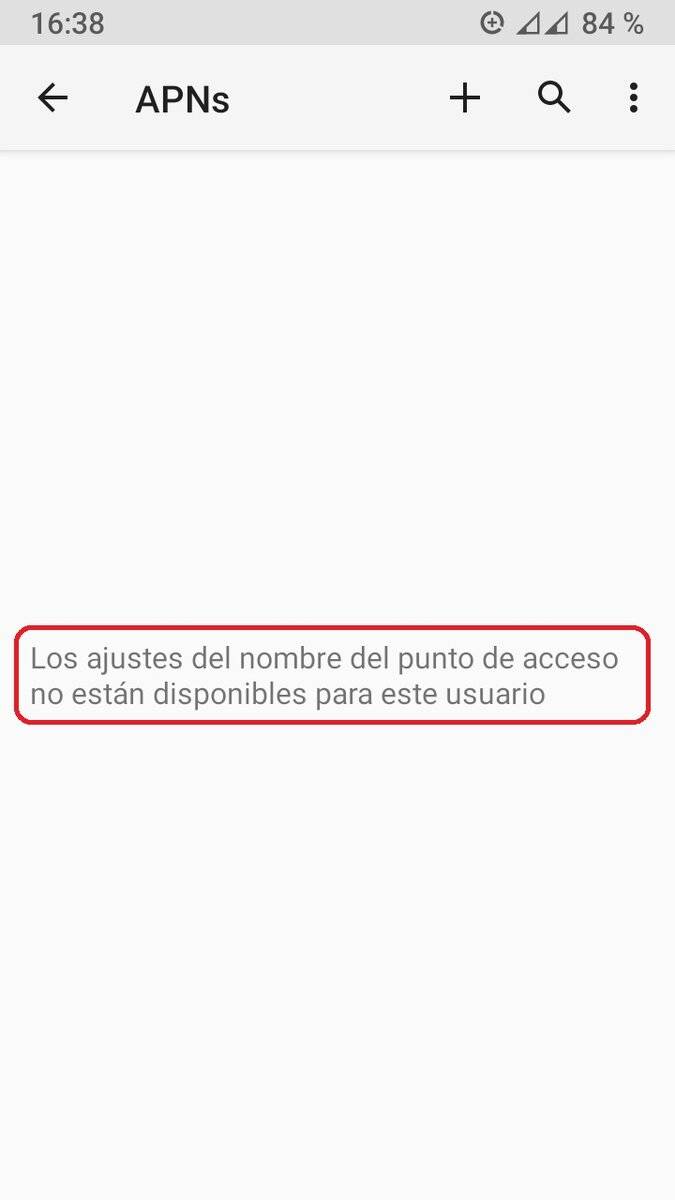

Buenas tardes, he flasheado una mokee 10 desde la última hará unos seis meses, sabéis por qué me aparece ese mensaje y no puedo crear una APN para utilizar los datos en el móvil?
Yo llevo una Mokee 10 nigthly, no sé de qué fecha exactamente, porque al no utilizar ahora ya el móvil no la actualizo diariamente, pero debe ser de principios de septiembre, y me funciona bien el tema del APN.
No puedo probar con dos SIMs porque solamente tengo una puesta.
Gracias Garbage por responder, creo que el problema son las tarjetas SIM, ya tienen sus años, he probado con otra de otro operador y más nueva y no he tenido problema.
Buscando por la red he visto infinidad de casos para configurar el APN con el mismo problema que pongo en la foto, y ninguna solución, creo que el problema son las tarjetas SIM veteranas y las nuevas versiones de Android.
Puedes probar a pedir un duplicado de SIM a tu compañía. Lo que no sé es si te lo intentarán cobrar o no.... Lo digo porque si es porque la tarjeta ya está "dañada" por los años, no es por mal uso o descuido, es por el paso de los años. No deberían de cobrártelo, pero a saber...
Yo es la que tengo puesta ahora mismo y salvo el tema del GPS, que sigue siendo muy perezoso para posicionarse, funciona bien. También es cierto que ahora ya el Redmi 3 Pro ya no es mi teléfono principal, por lo que ya lo uso poco.
