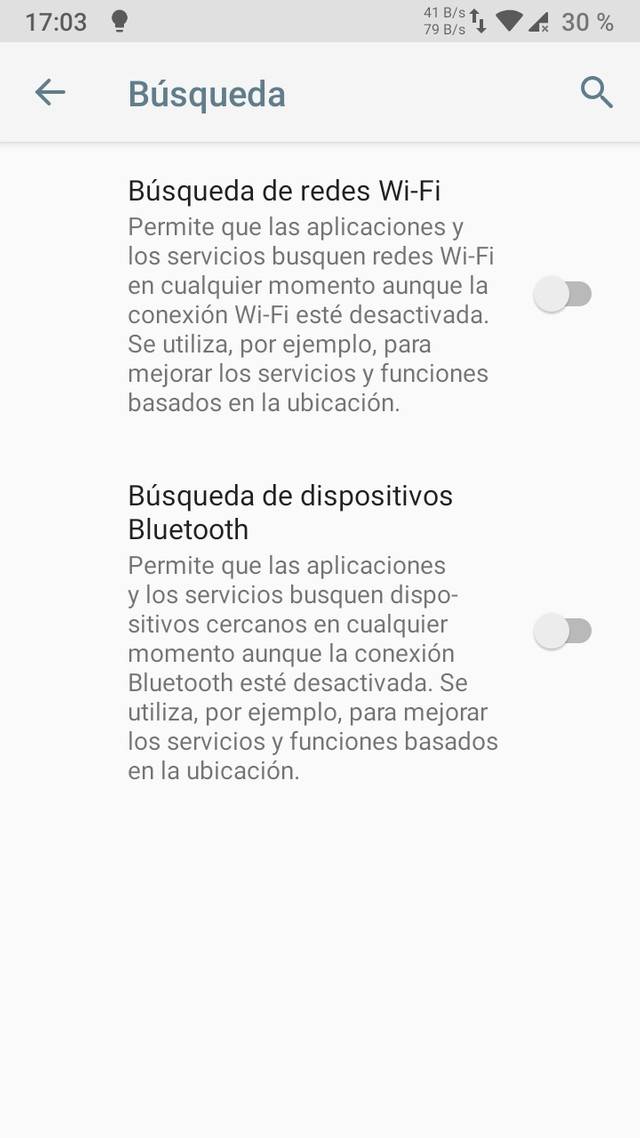

Bueno, pues yo ya le he "medio arreglado", o al menos he descubierto dónde está el fallo.​
El fallo proviene de una opción que activé un día, situada en Seguridad y ubicación --> Ubicación --> Avanzada --> Búsqueda:​
Concretamente la opción Búsqueda de dispositivos Bluetooth. Al ir el Bluetooth y el Wifi por la misma banda (2,4 Ghz), al activar el Bluetooth para realizar la búsqueda de dispositivos, la velocidad de la WIfi cae en picado.​
Desactivé esa opción, reinicié el terminal y perfecto, de nuevo la conexión Wifi va bien, peeeeroooooo, si activo manualmente el Bluetooth, por ejemplo, para sincronizar el smartwatch, se va todo a la mierda de nuevo. Aunque desconecte el Bluetooth, ya la Wifi va lentísima. Tengo que reiniciar de nuevo el terminal para que vuelva a funcionar todo bien. Y así cada vez que enciendo el Bluetooth.​

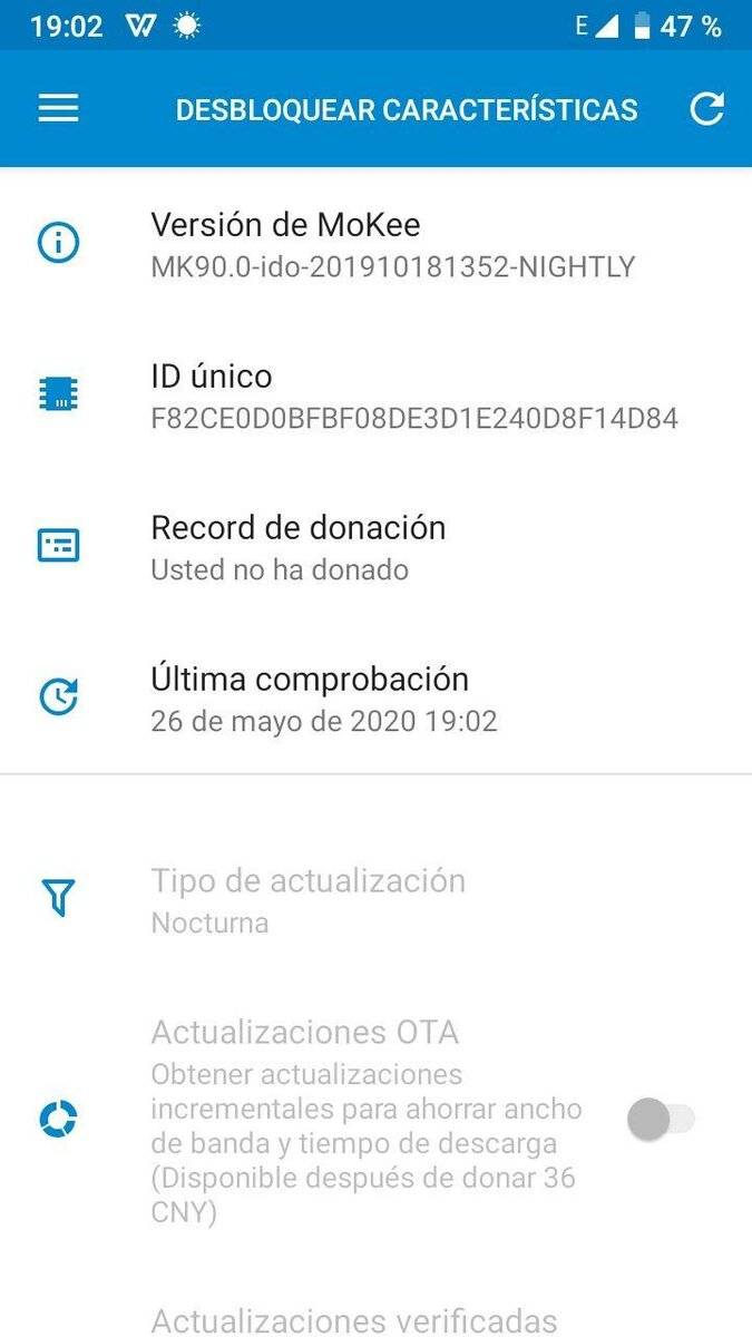

Hola. tengo instalado el mokee 9 en el redmi 3 y quiero hacer una donación para tener actualizaciones via ota. En el móvil me sale que no he donado, le doy pero no sale nada.
¿Sabéis como puedo hacer una donación?

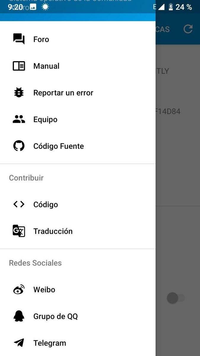

en el centro de actualizaciones hay una opción creo recordar arriba a la derecha que pone donar ...le pinchas ahí y bajo a la derecha pone en vertical por paypal ...creo que es así y de ahí te enlaza a paypal y haces la donación ...al hacerlo se relaciona con tu dispositivo y solo descargas las actualizaciones ,no la rom completa ...espero me hayas entendido ...saludos!!
En centro de actualizaciones es el centro mokee?
Entro en centro mokee pero no me sale esa opción.
Sale lo de la foto, pincho en record de donaciones pero nada.
Gracias
Gracias
Mira a ver el las 3 rayas de la izquierda ...leches no tengo ese movil ahora encima ...no lo recuerdo bien ...perdona ...a ver si despues lo veo
