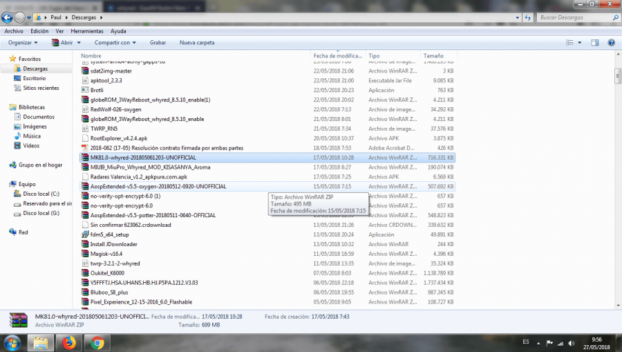

Yo encontré ya hace unos días en china, una Mokee:
Ahí la tienes, @sinek remarcada en azul en mi PC.
Así que me decidí a instalarla. Resultado: No arrancaba. Se quedaba pegada en el bootanimation de Mokee y no arrancaba. Lo comenté (no recuerdo si en el NAT o donde).
Antes de abrir el hilo, hay que probar si funciona, ¿no os parece @SIgNIFER y @sinek?
Voy a descargar esa última versíon y ver si arranca. Si arranca os aviso para abrir el nuevo post.
Mokee es una rom personalizada derivada de Lineage, tipo RR, AICP, y otras muchas que hay.
