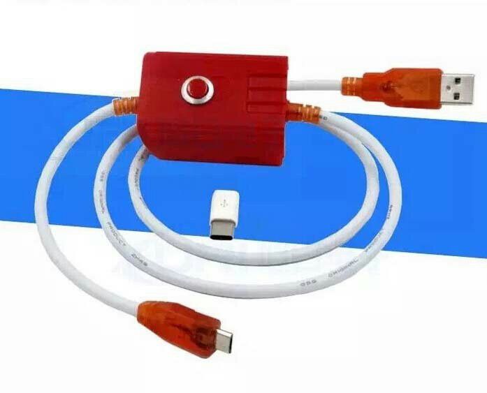

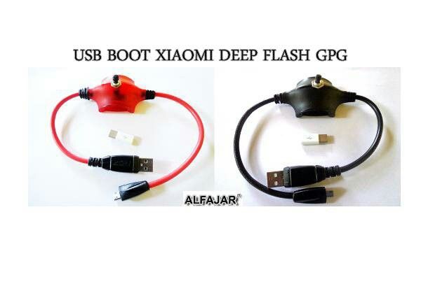

Última opción ...Cable "deep flash" para que entre en modo edl.

¿¿Qué podría aportarme ese cable deep flash en mi problema??

El tema de este cable flash, por lo que yo tenia entendido se usaba sino podias cambiar de rom,sobre todo con las roms de tiendas(falsas). en mi caso no tengo ningun problema para instalar roms, bien sea por recovery , por mi flash, o incluso por mi pc suite, el problema es que hay reinicios regularmente, al menos 5-6 al dia.
No entiendo para que me pueder servir, pero si me decis que pudiera solucionar elproblema por algun motivo podría arriesgarme. La opcion de mandar el telefono a China no me convence nada, son 2 meses aprox. sin movil y sin garantía de que se solucione. a ver tambien la tienda que me dice.
