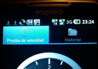

buenos días, se acabó lo bueno. He vuelto a froyo, aunque al final conseguí utilizar market e incluso sincronizar gmail (contactos y correo. Agenda no). Fué relativamente fácil, como os comenté, compramos 2 A5000, pues bien estuve viendo las diferencias entre apps d uno y otro y con TITANIUM se las fuí sacando a uno y metiéndoselas al otro, aunque parece ser que me dejé alguna, y como se me acababan los descansos y necesitaba el teléfono operativo pues vuelta atrás.
Aquí tenéis dos imágenes de la barra en función de en que sim tengáis los datos
SIM 1 ----------------------- SIM 2
Decir que con datos en la SIM 2 iba mas rápido pero no se si esto es relativo según que teléfono, también deciros que he probado las sim de movistar, vodafone, simyo, yoigo y pepephone y he de decir que menos en yoigo que en la barra de cobertura sale una "E", con las demás sale una "R" que es lo mas normal. Las pruebas de velocidad las hice con vodafone. Si queréis saber algo mas, no tenéis mas que preguntar. En los próximos descansos que coja, volveré al ataque con GINGER entre tanto, (creo que ya me ha llegado el cable) voy a probar a restaurar IMEI's con el cable flash a ver si así no los pierdo pues, ni con el otro A5000 ni con el H3000 los he perdido al flashear, ni siquiera al meterles ginger. Un saludo.
