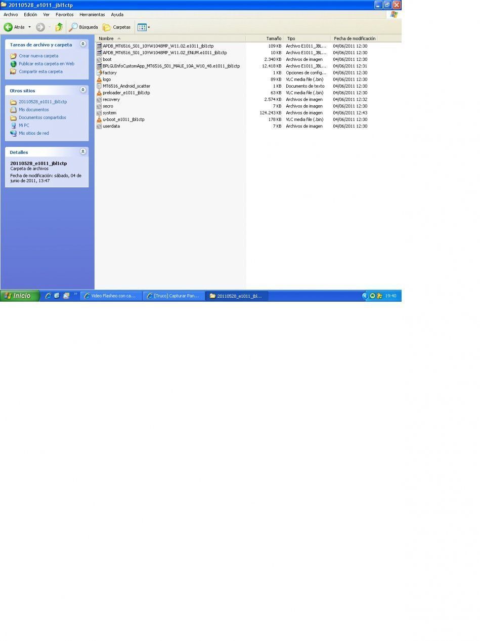

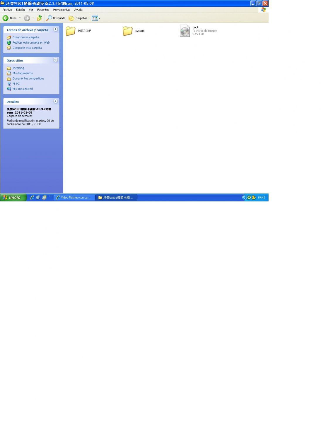

Necesito ayuda tecnica a ser posible. Me Bajo la Rom de varios telefonos y algunas me vienen varios archivos como: boot.img, system.img, recovery.img, MT6516_Android_scatter.txt, logo.bin, etc.
y sin embargo otras me viene 1, 2 o 3 carpetas como: meta-inf, system, etc y dentro otras carpetas: app, bin, etc, framework,...
La 1ª lo tengo claro ya que uso el
SP Flash Tool exe_v1.1052.03 y uso el cable usb normal, pero la otra no tengo ni idea que hacr con ella al venir abiero (descomprimodo o lo que sea) ya que supongo que es lo mismo que vendra dentro de System.img, recovery.img, etc
Necesitaria alguien que me lo explique bien por aqui o por privado, si hay posibilidad de abrir esos archivos .img y poder toquetear en su interior, etc.
El tema es que me estoy bajando varias rom 2.3.4 y me gustaria buena informacion para toquetar todo lo que el movil me aguante pero ando bastante perdido.:boo!:

Lo segundo que comentas tiene pinta (@veloz me corregirá si me equivoco) de ser un update.zip descomprimido. Si lo que tienes es un archivo update.zip, no hace falta que lo descomprimas. Para instalarlo, basta con meterlo en una tarjeta sd, ponerla en el móvil y encender el teléfono en modo de recuperación (recovery). Cada teléfono entra en el recovery de una mabera diferente, así que tendrás que averiguar cuál conviene. Una vez en el menú recovery, habrá una opción que sea "install update.zip" o algo así, que sirve para instalar ese tipo de actualizaciones.

Esos archivos que tienes ahí son la ROM del teléfono, que viene en varios archivos. Si abres la aplicación de flasheo de tu teléfono, tienes que seleccionar un archivo llamado scatter, el cual tienes entre los que muestras, y actualizar la rom. No son archivos que puedas abrir y/o descomprimir alegremente. No funciona así.

Sobre los archivos, cada uno tiene su propósito, uno son los datos de sistema (systemdata) el otro el sistema operativo (android) otro el imajen de arranque, (boot)....
tienes que desmarcar una serie de casillas para que no te de problemas.
