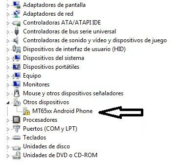

También se puede instalar el PdaNet para los drivers

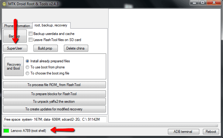

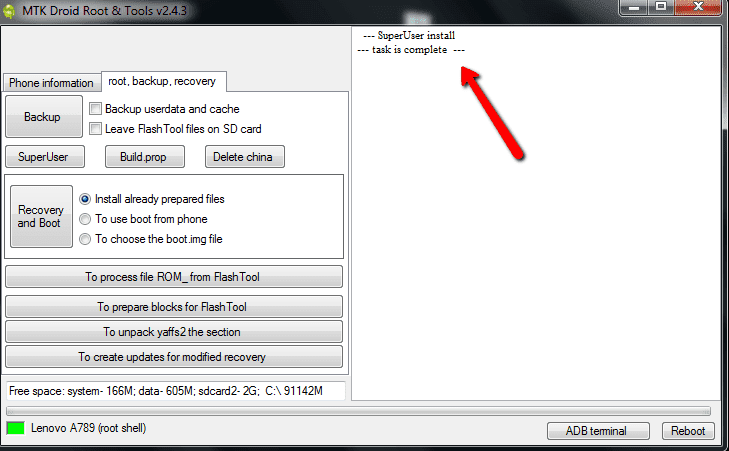

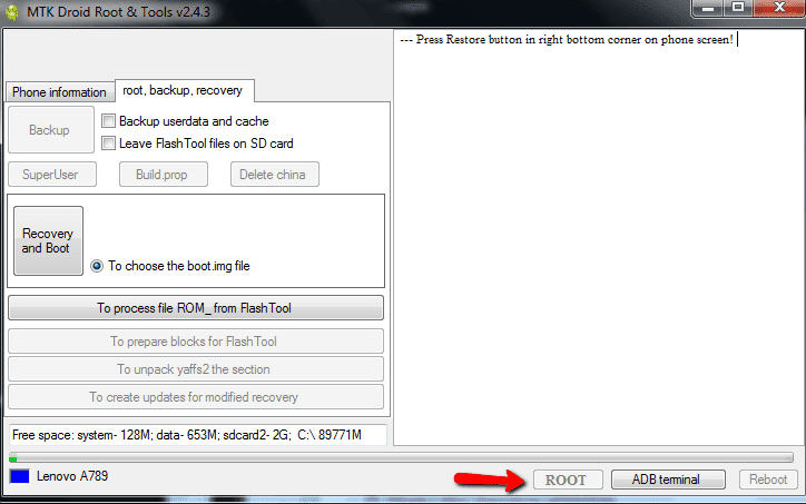

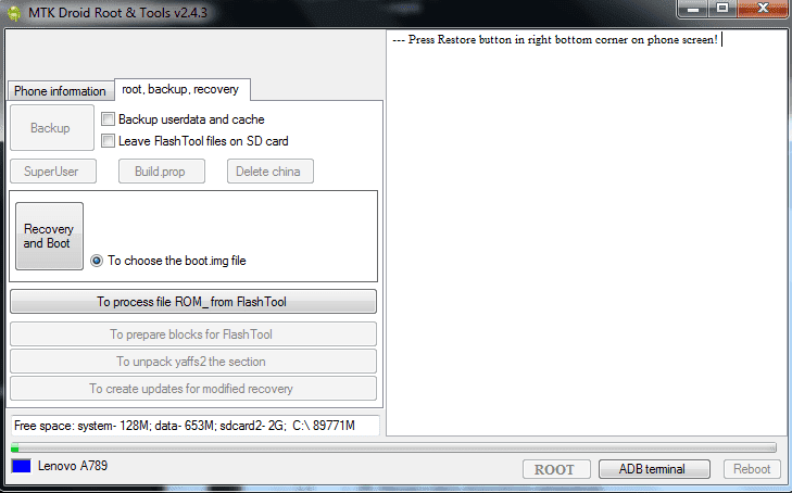

Me he fijado que según como, el programa te pide que apretes el botón de "SUPERUSER" y el móvil se rootea sin más, simplemente.
Y en cambio otras veces aparece en la barra inferior a la derecha el botón "ROOT", y el "SUPERUSER" está sombreado (deshabilitado).

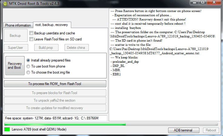

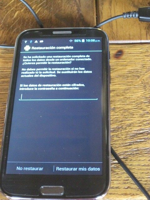

En este segundo caso, tras apretar "ROOT" te aparece en la pantalla del móvil la opción aquella que explicaban en XDA de clickar "Restore data" y entonces MTKDroid continúa el proceso.
Van saliendo ventanitas emergentes preguntándote si quieres guardar un backup, etc.
Re: MtkDroidTools 2.4.2 by Rua1
Me fijado que según como, el programa te pide que apretes el botón de "SUPERUSER" y el móvil se rootea sin más, simplemente
Y en cambio otras veces aparece en la barra inferior a la derecha el botón "ROOT" y en cambio el "SUPERUSER" está sombreado (deshabilitado). En este segundo caso, tras apretar "ROOT" te aparece en la pantalla del móvil la opción aquella que explicaban en XDA de clickar "Restore data" y entonces MTKDroid continúa el proceso.
En el primer post hay dos enlaces a Rua1, uno en Xda y otro en china-iphone. En el segundo (china-iphone) tiene respuestas a todos lo problemas del programa (en precioso ruso de Moscu) digamos que es la pagina de soporte del programa :wink:
A mi me sale en verde la conexion, siempre que salga de otro color, algo esta mal, drivers, root, o lo que sea :wink:

La opción del botón "Root" también me funcionó. Me salían ventanitas emergentes preguntando si quería extraer un backup a la carpeta, instaló en System el RootExplorer y MobileUncle, etc.

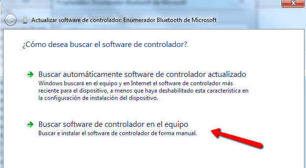

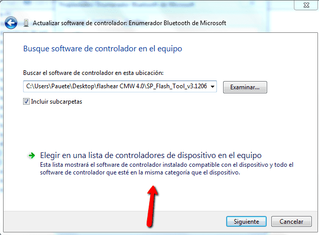

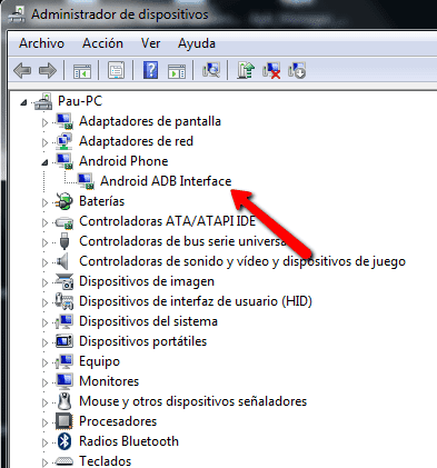

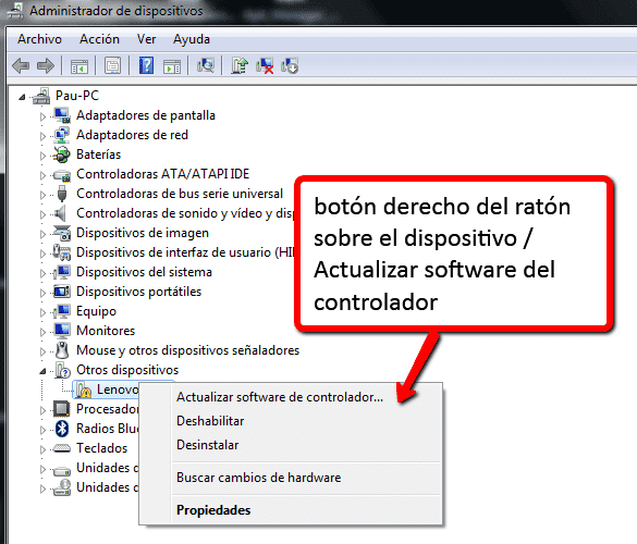

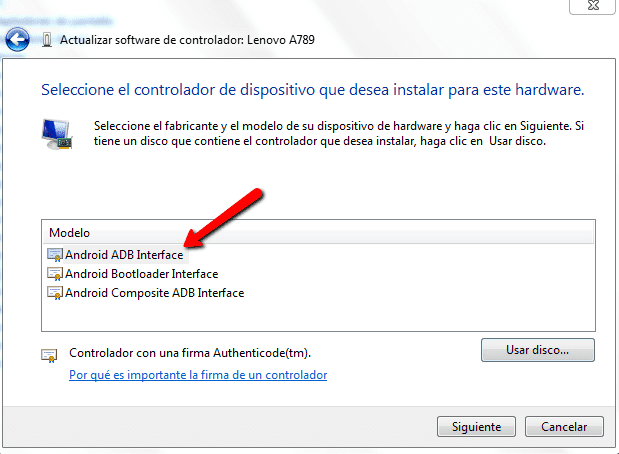

Para los q tengan dudas sobre los drivers ADB, insisto:
- SnapPea o
- PDANet
los instalan automáticamente.
Y si no, podemos hacer lo siguiente:
Administrador de Dispositivos: clickamos dos veces sobre el móvil
Una vez abierta la ventanita:
Actualizar Controlador/Buscar en Equipo/Lista de controladores/Android/ADB Interface:
- SnapPea o
- PDANet
LE DECIMOS QUE SÍ!!
