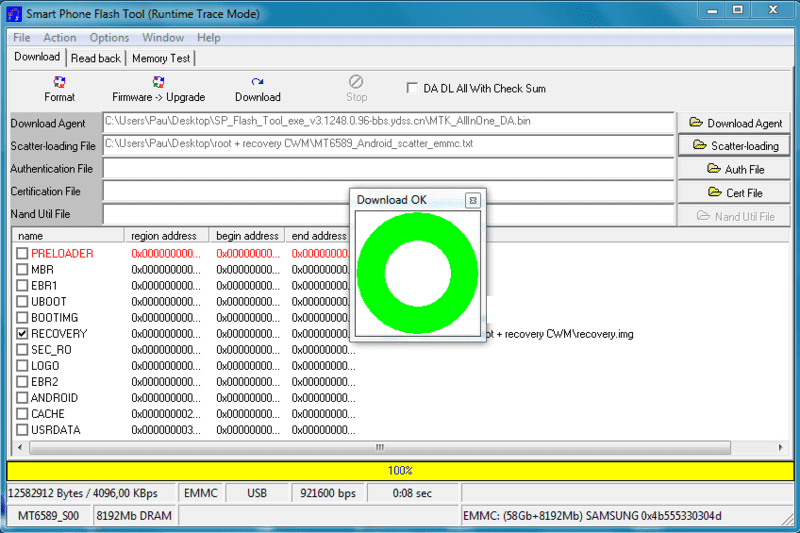

En este caso lo más sencillo será usar Flash Tool. Flasheas el recovery con Flash Tool y haces lo q acabo de decirte
Flash Tool: https://mega.co.nz/#!tAIFUa5I!VE57QhMp5YFbgYhzF5-Gvw4az2d6vnLUE-LbMiF5f-A
Drivers Vcom: https://mega.co.nz/#!ZRBV0boY!KFDjNgqUMQkgHdPIwKKjUkfUf5xawBlwJ0y9H7REkmg
Recovery Utech: Backup con GScript para MT6575 y SDcard.
Scatter: http://ge.tt/1aavc3V/v/4
(metes el scatter.txt en la misma carpeta donde hayas guardado el recovery.img del UTECH, así Flash Tool cargará el recovery automáticamente).
https://www.movilesdualsim.com/tema...00-UTECH.21636?p=187236&viewfull=1#post187236
