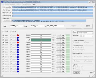

Estoy flasheando siguiendo un pequeño tutorial de @eduardolopez0 unas paginas atrás, con el flash tool al iniciar el movil la pantalla se queda blanca y cuando lo voy ha hacer con SPMTD se me queda así, es normal?

En el spmtd te debe de quedar WR OK y tambirn se detiene solito ese puerto COM.

se ve bien la imagen que he subido? pone WR 100% y para el tiempo pero solo del COM3 :(

Si lo hago con SPMDT:
- Me aseguro que está cargado el Download Agente.
- Cargo el scatter.
- Elijo los drivers (los dos primeros no los toco, solo el último).
- En la parte de abajo elijo la opción Preloader.
- Pulso en Start All.
- Conecto el movil (apagado) con la batería puesta.
- Comienza el proceso, acaba con una linea verde oliva (dentro pone 100%) y pone WR, el tiempo se queda parado.
- Desconecto el movil.
- Enciendo el movil pero me sale la pantalla blanca.
