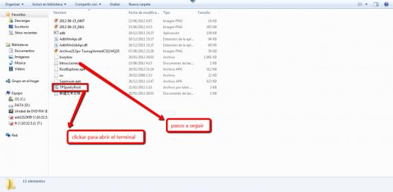

    ROTEAR EL N8000 CON CABLE USB
    Para rotear el telefono tenemos este programa TpsparkyRoot
    http://www.mediafire.com/download.php?e2kzxase85bvga8
    Con los drivers adb ya instalados seguimos estos pasos:
    Quitar la Sim y dejar la SD .
    Enchufar el móvil al puerto USB
    Activar la Depuración por USB en Ajustes/Desarrollo
    Activar la Conexión por USB/Activar almacenamiento USB

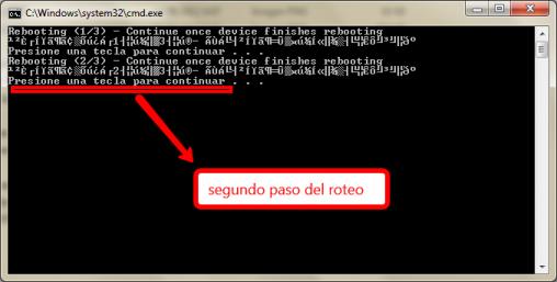

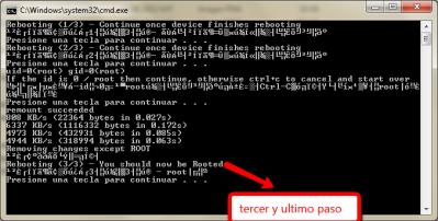

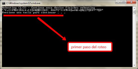

    Abrir el TPSparkyRoot.bat
    El teléfono de recinicia. Cuando acabe, lo desbloqueas y vuelves a activar Almacenamiento por USB
    Y así hasta la 3a fase del proceso en que finalmente consigues el root.
