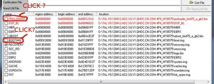

Buenas!
En el recovery vienen aparte del recovery 2 archivos mas:
preloader_e1811_v75_jbaol1_g88.bin
boot.img
Para que sirven? esque no lo he encontrado en el foro, que es el preloader?
cuando cargue el recovery tengo que marcar estas 2 opciones tambien?
Muchas gracias!

Buenas!
boot.img
Muchas gracias!

Buenas,, si lo que quieres es flashear sólo el recovery, lo que tienes que marcar es lo siguiente:
- PRELOADER
- DSP_BL
- RECOVERY
Te lo digo por experiencia porque yo ya se lo hice a un StarNote A9550, que ya venia con la ultima rom (19 Junio), pero con el recovery antiguo.
Solo le actualizé el recovery para poder hacer backups completos (sistema+datos personales), ya que el recovery antiguo sólo te hace backup de los datos personales
Buenas
Del preloader y el recovery si k tengo los archivos,d
SP_BL no hay el archivo.
Sabeis lo k son el preloader y el SP_BL?
Mi intencion es instalar el recovery y des de el actualizar el firmware.
Supo go k es el procedimiento correcto.
