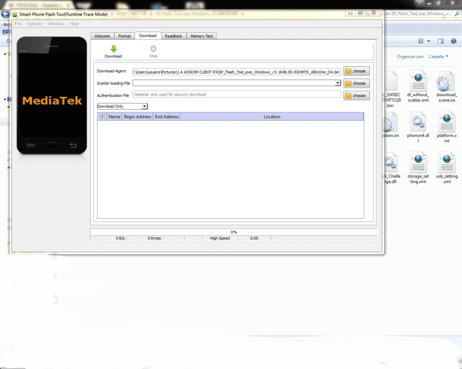

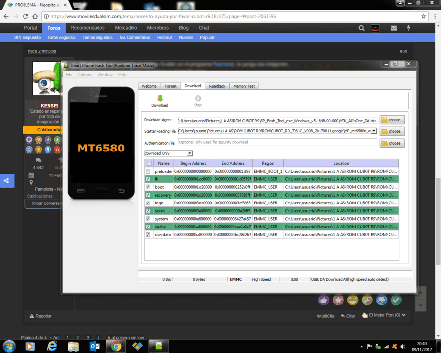

Te has bajado el flashtool de la página Cubot, ahora ábrelo como administrador y mándame una imagen para que vea que versión de flashtool es.
Éste es @KENSEI
Si por ahora vas muy bien.

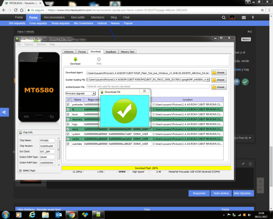

En el FlashTool entramos en Options, nos vamos donde pone Download, y entramos, activamos si no está activada DA DL All with Checksum
Luego le vas dar donde pone Donwload Only le vas a poner Firmware Upgrade y arriba donde esta el Stop te pone Donwload, le pinchas y el programa se queda esperando a que tu pongas el USB con el móvil apagado y sin batería.
En cuanto pongas el USB con el móvil, rápidamente pon la batería al móvil y flashtool empezara a flashear, te saldrá franja roja, morada, verde y la más importante amarilla que es la que hace el flasheo.
Cuando termine quitas el USB del PC y enciendes el móvil, no desesperes por que a lo primero se queda mucho rato en el logo de Cubot y hay que esperar hasta que salga la pantalla de inicio y te pida el PIN.
Perfecto ya esta flaseado, ahora quita el USB del PC y enciéndelo y espera vale.

1ª...................Ya está.:aplause:. Móvil otra vez como nuevo. !Que alegría!
2ª....................Cuando quité el cable, no se quedo ni tres segundos con el logo de Cubot. Y ya empezó a funcionar.
!! Muchísimas gracias por tu ayudad !! Sin ella no lo habría conseguido.
