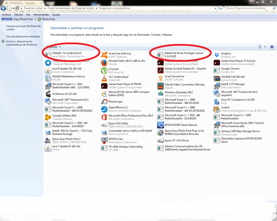

Me he descargado todo lo que has puesto ahí arriba @KENSEI , pero no se ahora como se lleva a cabo todo.
He leído algo, pero no me entero de nada.
Primero sin poner el móvil para nada es instalar el Driver_Windows_MTK_Preloader
Cuando lo descomprimas entra en la carpeta que pone AutoInstalacion, y le das en el archivo que pone instalar.
Te sale una ventana negra y tienes que esperar a que te salga 4 veces otra ventana que te pondrá instalar, le das a instalar y esperas.
Ten paciencia a que te salga las 4 veces, luego en la ventana negra te saldrá si se ha instalado correctamente que des a cualquier tecla para salir.
Entonces para ver que el paquete de MTK Preloader está instalado vete a ver en Programas y características y se supone que ahí los tienes que tener.
Luego me dices y hacemos el instalar los drivers del móvil.
