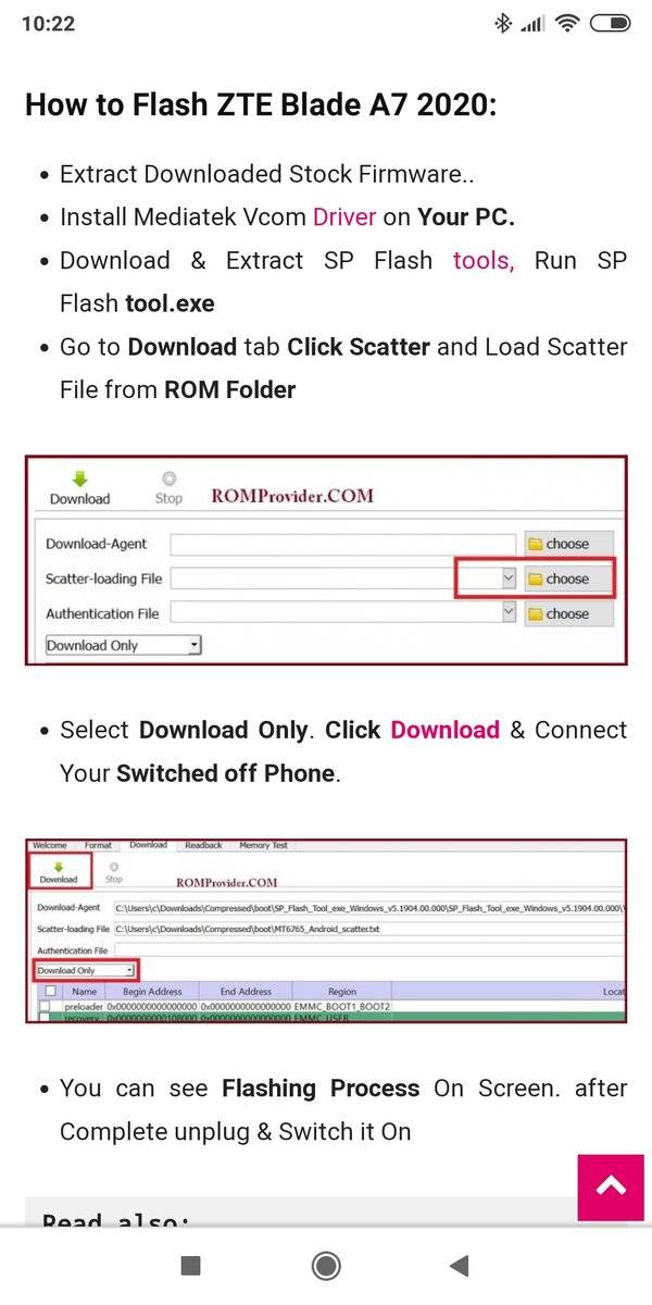

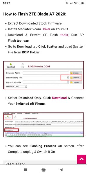

Cómo flashear ZTE Blade A7 2020:
Extraiga el firmware de archivo descargado.
Instale el controlador Mediatek Vcom en su PC.
Descargue y extraiga las herramientas SP Flash, ejecute SP Flash tool.exe
Vaya a la pestaña Descargar Haga clic en Dispersión y cargue el archivo Scatter desde la carpeta ROM
Selecciona Solo descargar. Haga clic en Descargar y conectar su teléfono apagado.
Puede ver el proceso de parpadeo en la pantalla. después de completar, desenchufe y enciéndalo.
Aquí tienes la explicación drivers,etc...
Gracias por tomarte tu tiempo pero ese método ya lo he probado antes,justo la versión que descargas de la página que mencionas es la rusa y es la versión que me ha causado estos problemas.
