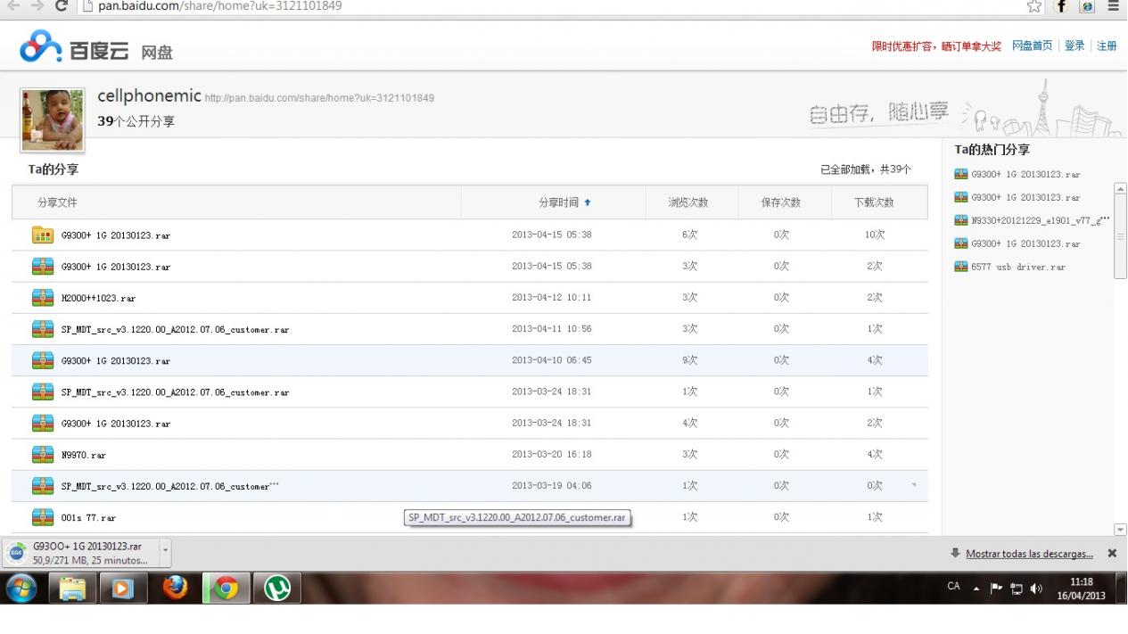

escucha parece la buena, no has probado co SP_MDT_exe_v3.1304.00_A2013.02.26 este programa es el que te deja elegir los controladores de la camara y sensores.
es mas cuando te metes para descargarla si te pones a ver los archivos que cellphonic tiene subidos el programa que tiene dentro de la carpeta del g9300+ es este nose yo eeh
Yo ahora a medio dia lo probare, porque va muy lenta la descarga, si alguien lo consigue probar i con el programa que os digo decirmelo. un saludo y suerte!

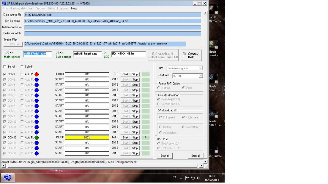

Solucion Definitiva!!!! (comprobado)
como veeis en la foto hay que pulsar donde dice "select senor and LCD", clickamos en unlock y cambiamos el main camera, debe quedar todo como en la foto (
ov5647mipi_raw). Flasheamos y voilà!!!! Tenemos la camara, gracias por la rom, =D.
yo ya cargue la rom com este soft pero lo que tu esplicas no tenia ni put.. idea de que so podia escoger controladores boy a probar y ya te cuento .gracias de todas forma
jordielx por fin la camara FUNCIONANDO joder muchas gracias por tu tiempo y dedicacion la verdad que pobre chino de la tienda ya me paso este soft y carge lo rom pero ne modifique nada pero ya con tu explicacion por fin se ilumino mi camara
