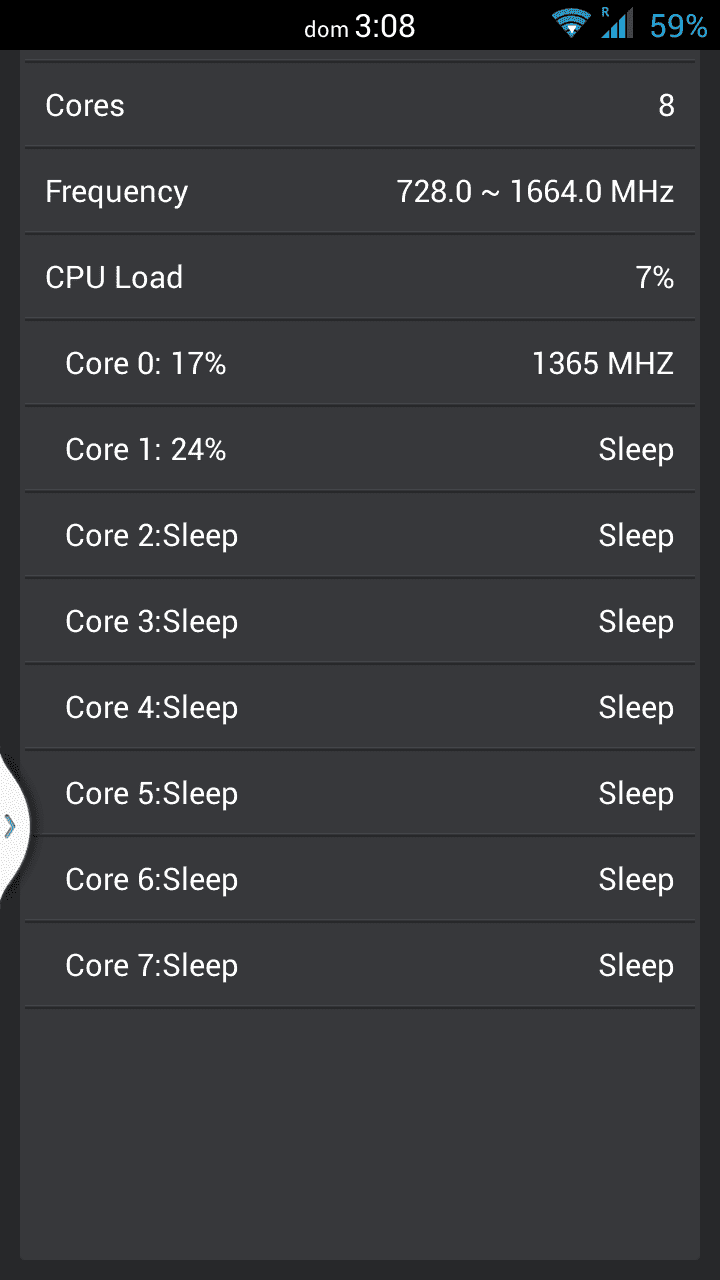

Pues sólo ve 4 núcleos . Pero los he puesto los 4 al minimo (728 MHz) y parece que los otros cuatro cuando se activan ( visto en el CPU Z ) tampoco sobrepasan el mínimo. Después probaré el rendimiento y la temperatura así cuando se enfríe la bateria que está ahora a 40º
creo que la arquitectura de los octa core va en tándem, de dos en dos, igual por eso no ve o no da opción de bajar 1 por 1.

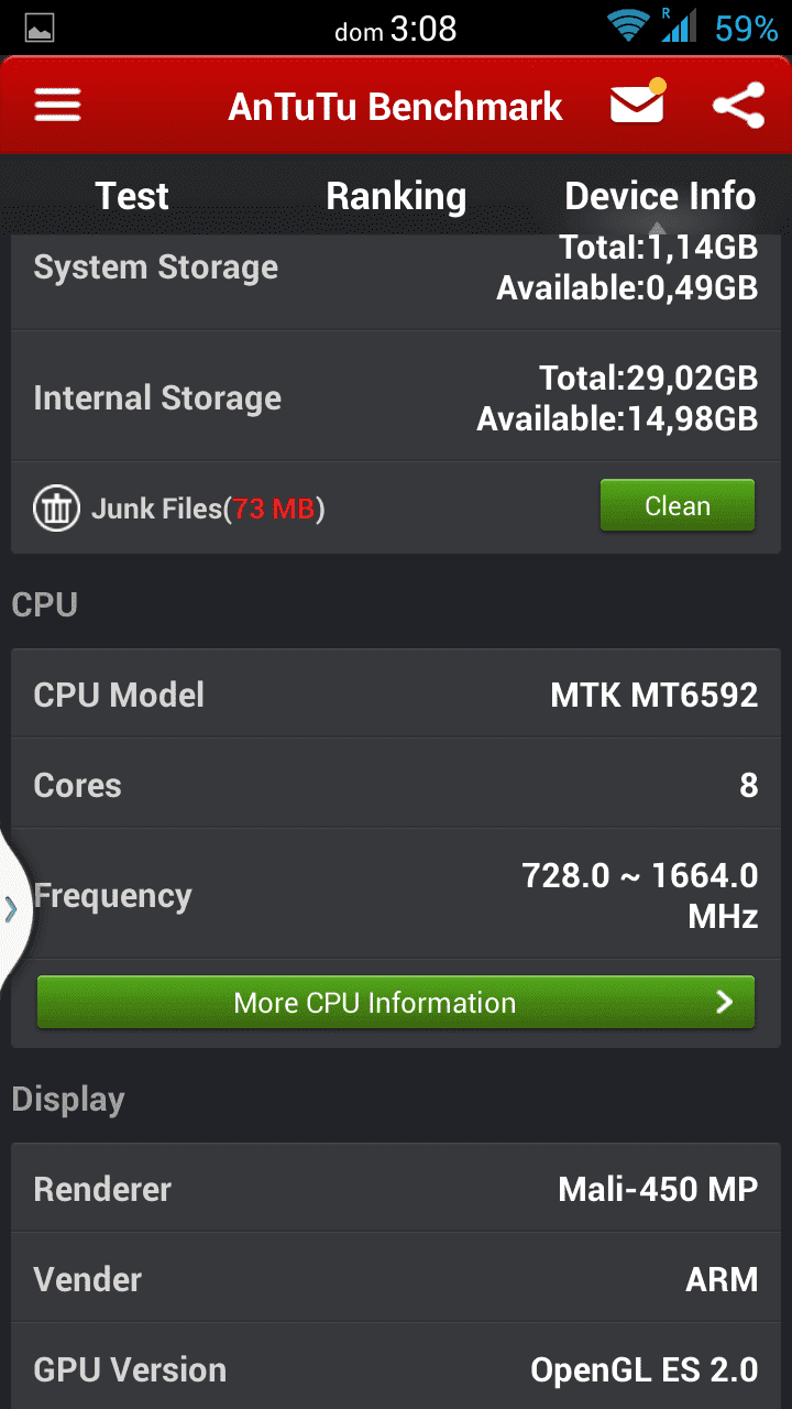

Y con antutu puedover los 8 nucleos
