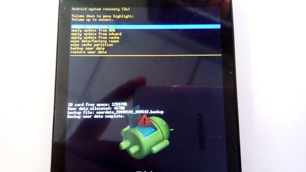

Descargado. Rooteado e instalado el cwm. Haber cuando me lío y la instalo.
PD: instalada y funcionando a las mil maravillas
Yo metí la primera ROM a partir del Update.zip en la SD.
Aunque dice no necesitar ROOT, se lo hice para hacer Backups, no fue fácil ya que fallaron muchas aplicaciones, algunas se instalaban en el móvil. Pero al final lo conseguí con RootGenius http://www.shuame.com/en/root/
Muy sencilla la aplicación: se instala en el PC, Se conecta el Movil y pulsar Root it.
Después hice Backup con todas las aplicaciones que encontré. No me quedaba claro que salvaba realmente. jeje
Tampoco me hizo falta instalar un recovery. El que tengo me permitió la instalación.
Siguiendo estas instrucciones. (Se puede descargar de ahí el update.zip)

De momento no aparecen los toques fantasmas.
Con el mobileuncle tools solucione el problema de los GPS antes de Flashear la nueva ROM. Despues de flasearla no le pase esta herramienta y sin embargo el GPS va rápido, me localiza en 3 seg.
El bluetooth funciona. aunque me dio problemas en una ocasión al trasferir varios ficheros.
