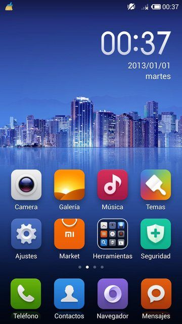

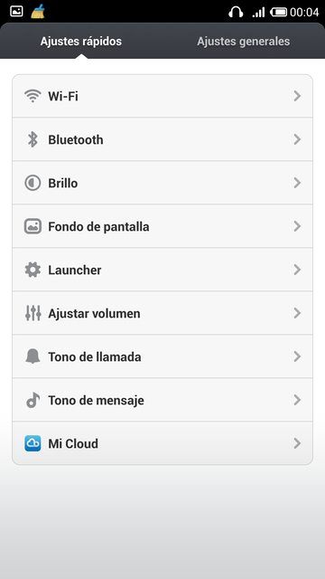

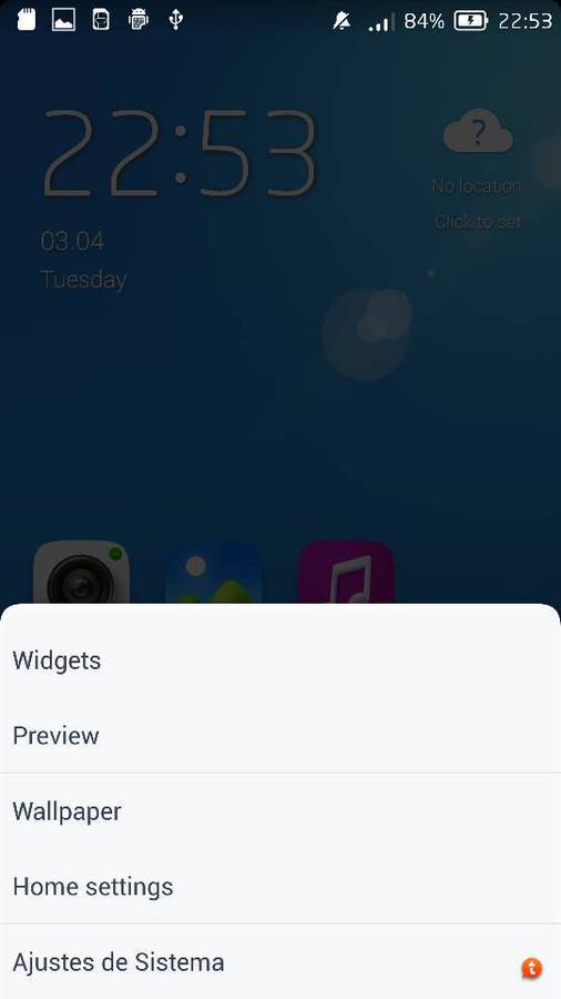

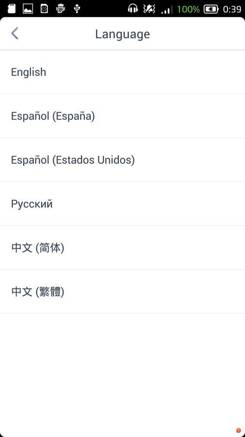

Estoy traduciendo la lewa os puede que también traduzca la miui
Enviado desde...
Haz conseguido usar la lewa? Yo no pude... y el recovery en chino me caga, comenta como te va
Enviado desde mi K2S mediante Tapatalk

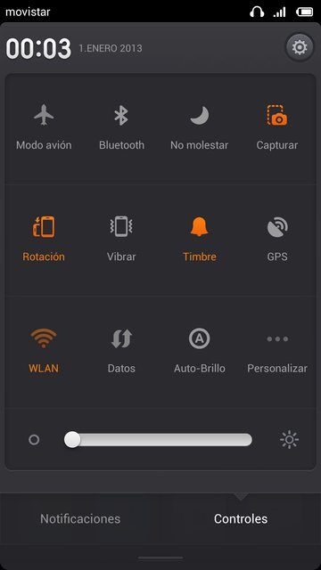

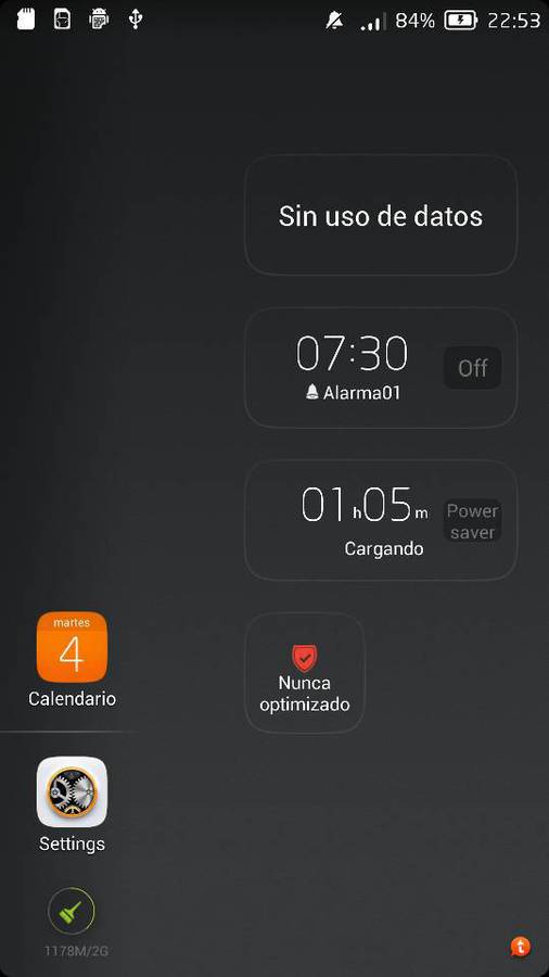

Ya tengo la miui mas o menos terminada
Va muy bien, tambien le he puesto el gplay

No pude instalar lewa, aborta a tiempo, será porque tengo la versión 2.0.1?

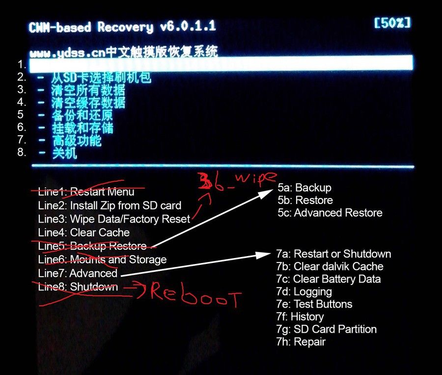

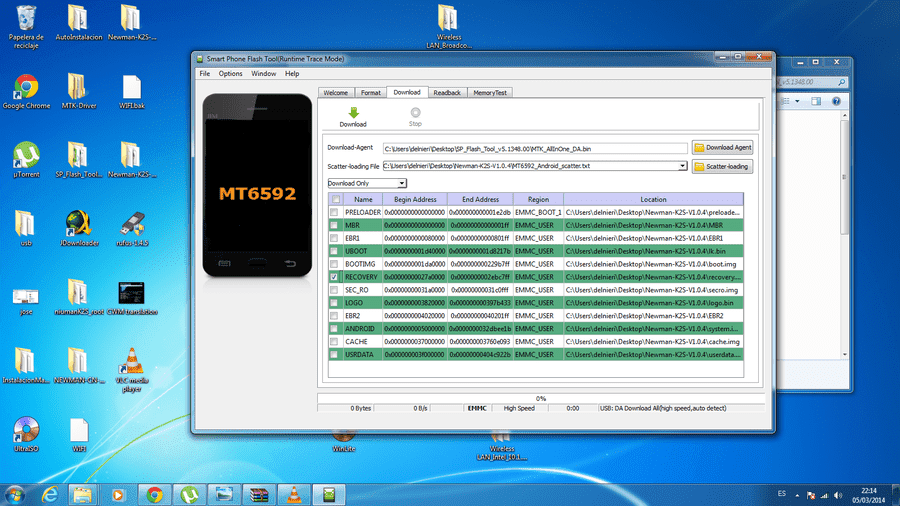

eh conseguido ponerle la lewa, esteticamente muy linda, la voy a probar hoy y mañana que tengo tiempo libre, @ynor.pt pusistes el cwm que esta en needrom ? lo edite groseramente para guiarse en el recovery chino...
abri o flashtools, escolhe uma das scatter de umas das roms do telefone, agora vai na pasta da rom e coloca ese arquivo recovery que vc baixo sustituindo o arquivo original, desmarca tudas as opcoes menos a recovery, poe em download o flashtools e clicka start:
o recovery esta em chines... por isso coloquei a screen no post anterior, se nao dar os wipes nao vai conseguir o telefone fazer o boot, outra coisa mais a lewa vem com SU instalado
perdon que lo puse en portugues, es mejor ayudar al amigo asi antes que usar google y cague su telefono
