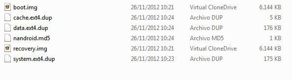

No se si realmente ha realizado un backup, me ha creado en la tarjeta una carpeta llamada "clockworkmod" con dos subcarpetas "backup\2012-11-26.10.21.00" y "blobs" con un monton de subcarpetas.
Este es el contenido de backup
