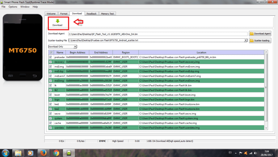

-Inicia el SPFlastools y donde pone Scatter-Loading File selecionar el archivo Scatter de la carpeta donde hayais descomprimido el zip de la rom.
-Pulsa la opción Download sin conectar el móvil

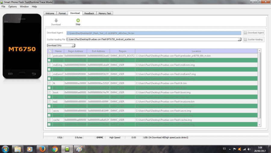

-El SP Flashtools se te pondrá así:
-Conecta ahora el móvil al PC a ver si empieza a cargar la rom
Otra cuestión, compañero @Gibbo Te voy a dejar aquí abajo un enlace sobre el uso del Flashtools. En ese post también hay enlaces para instalar los drivers Android y MTK en el PC. Es importante que los tengas instalados...
TUTORIAL - Como usar las flashtools
