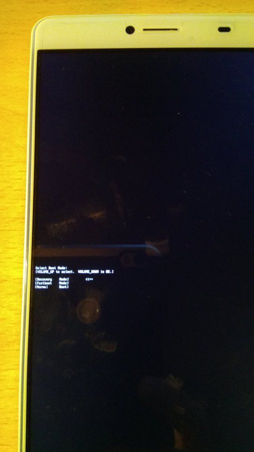

¿Como se entra en el recovery con la combinación de teclas?
-Una vez desconectado el móvil del PC, se apretán a la vez power y vol+
-Aparecerá un menú muy pequeño con tres opciones. La manera de moverse por ese menú es con la tecla de Volumen+ se desplaza la flecha por las opciones y con la tecla de Volumen- se confirma la opción. La opción de entrar en el recovery es la primera
Una vez se haya seleccionada la opción, se cargará el recovery.

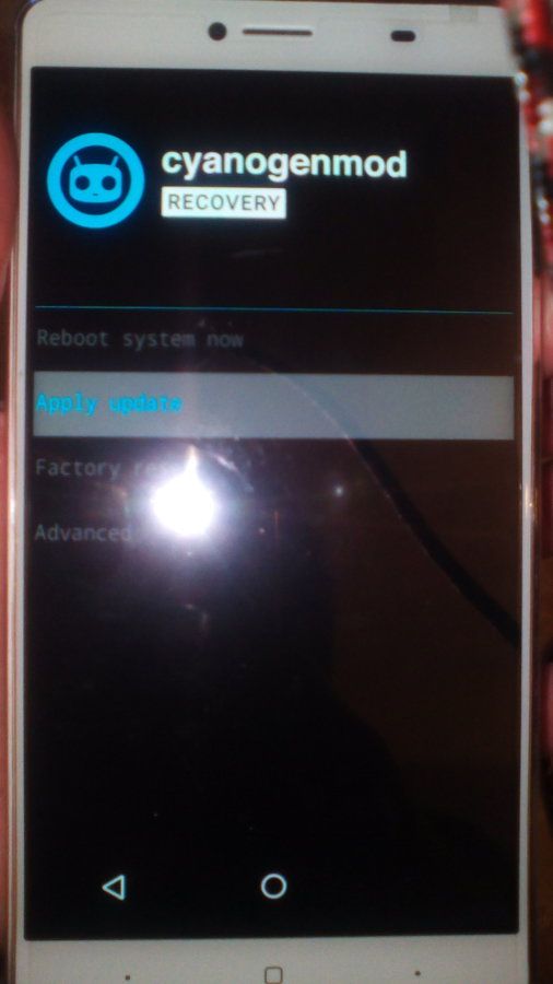

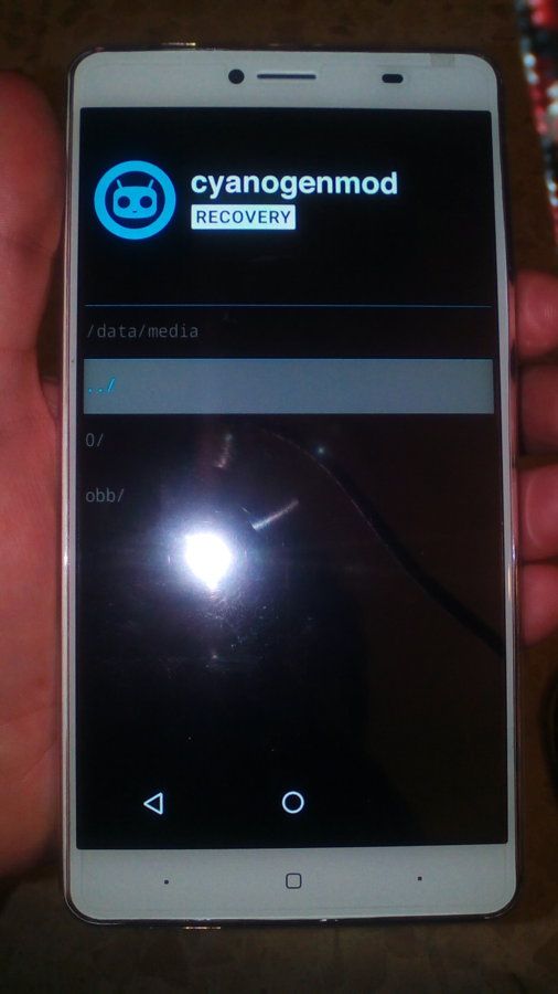

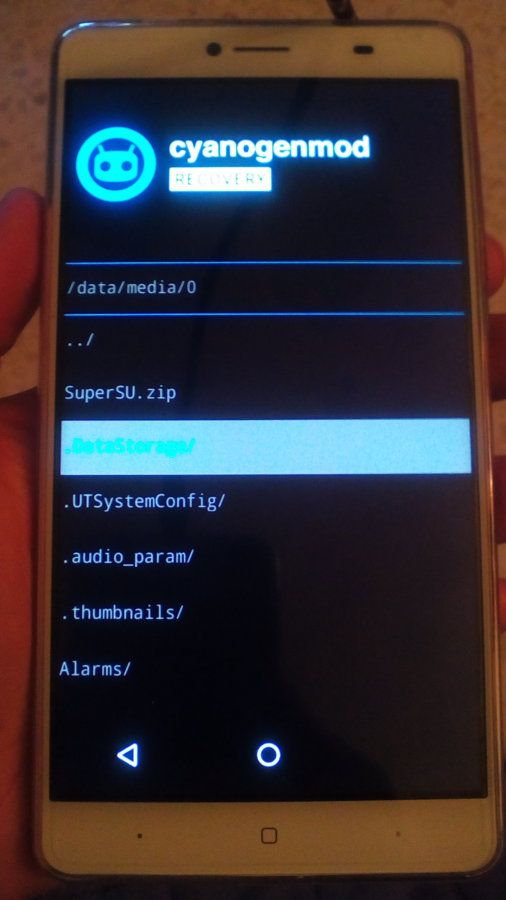

Hola, he conseguido portar el recovery de cyanogenmod, funciona con los botones de volumen y apagado para validad, se puede instalar zips y rotear sin necesidad de otg, he tenido algunos fallos , cuando lo solucione, lo subo . Un saludo
Si quieres, pasamelo y lo miro yo también.
