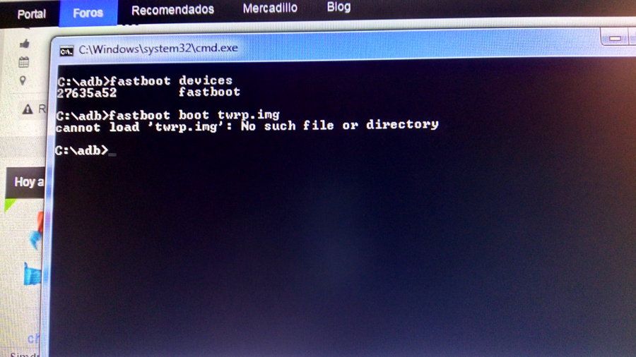

Puedes probar a entrar en recorevy desde la ventana de comandos haciendo "fastboot boot twrp.img"
Hola, ya lo hice y el resultado me sorprende, subo una foto que hice con el Jiayu s3.

¿Pero en ese directorio tienes el TWRP?. En la anterior captura el directorio es: C:\tutorial\adb y en esta captura estás en C:\adb
Copiate a ese directorio tambien el TWRP.img
