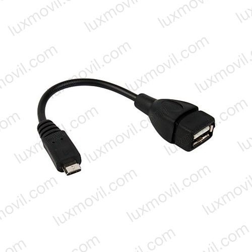

se me ocurre que pruebes por OTG desde el microUSB a ver que pasa.
necesitaras uno de estos

Nada es una cosa extraña, con ese cable tampoco, en cambio carga si que coje...
