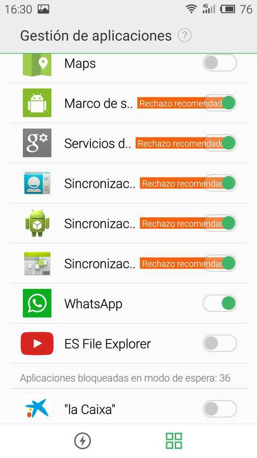

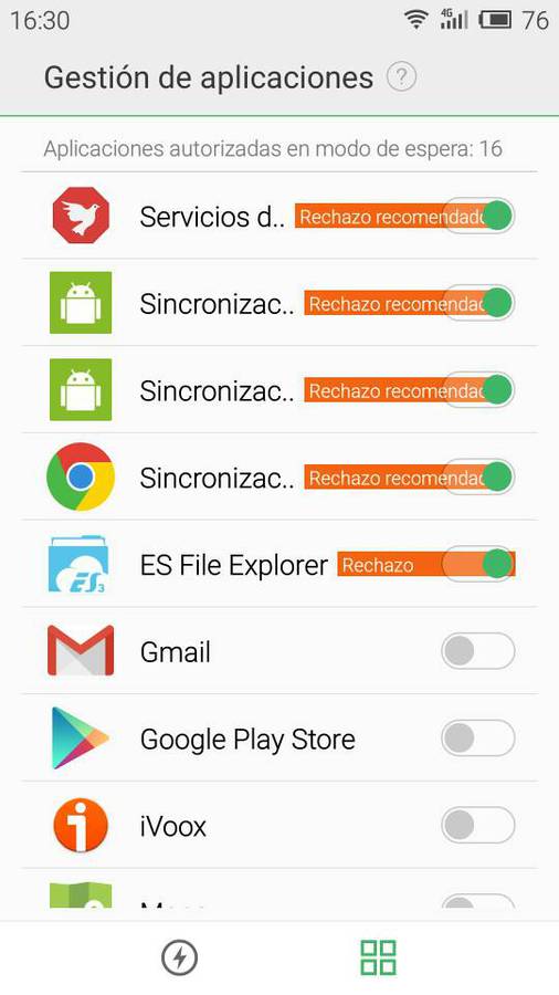

        Dale permisos a todas las apps de google . En un momento te mando un pantallazo de como lo llevo yo y no falla .
      • androidzinho
        androidzinho Friki nivel S8 Moderador
          12 Jul 2013
          Domaio (Pontevedra)
          Calificaciones:
          +21.160
          images.tapatalk_cdn.com_15_10_21_04d6f13a6cd1aa1887f2ca3f1c0652a6. images.tapatalk_cdn.com_15_10_21_3e4202046712ef5c3c579603b6124bc3. images.tapatalk_cdn.com_15_10_21_ac8b6191dadfd357f58dc7ffbde8078a.
          Enviado desde mi MX5

            Asi lo tengo tio, con todos los permisos dados. Y hay muchas veces que hasta que no entro en la app, no me entero de que me han enviado nada...
            Me podrias mandar que s.o, meter?

              La ultima A , es la que tiene ese .
